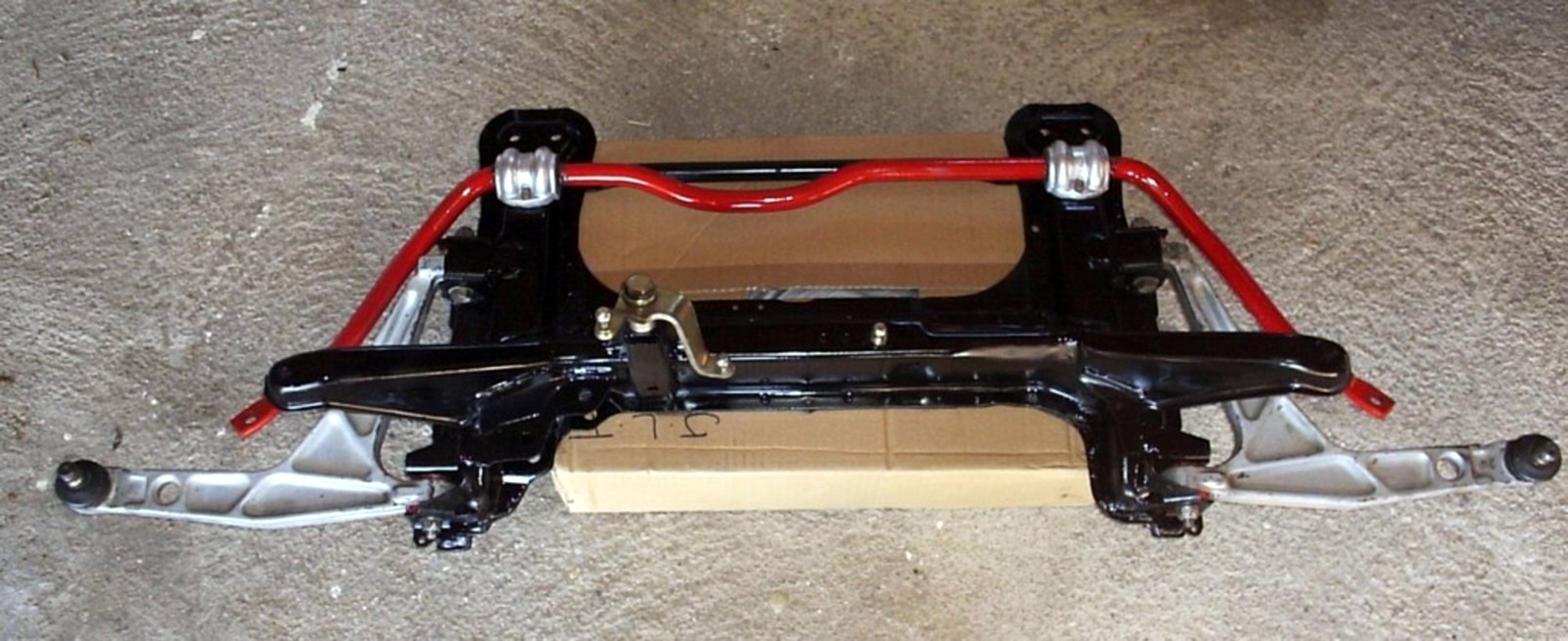

Et ça vaut le coup de prendre le temps de serrer la commande de levier, c'est tellement mieux sans jeu :)

Dites-moi, juste pour info, elle se trouve où précisément, cette commande de boite ?.........................
Histoire que je fasse la vérif' sur la mienne (par pur esprit de maniaquerie!!! :lol: :lol: )
merci les p'tits gars, et si photo, c'est encore mieux :mrgreen:

Ben si tu n'as pas de jeu dans ton levier même pas besoin d'aller voir, sinon c'est un pivot fixé sur le berceau, en dessous des carbus ;)

tmrallye a écrit :Dites-moi, juste pour info, elle se trouve où précisément, cette commande de boite ?.........................
Tu vois le renvoi de commande sur le berceau? :unsure:
L'écrou se trouve en dessous, on y accède par un des trous sous le berceau :ok:

Clé de 13 et tu as un contre écrou de l'autre coté à tenir (petite contorsion) sinon ca tourne dans le vide :mrgreen:

je pense qu il va falloir que le fasse aussi car moi c est meme pl :D us du jeu a ce niveau la
