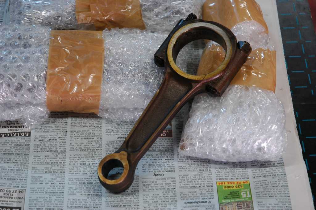

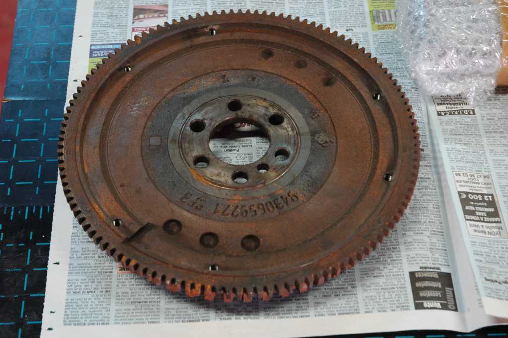

Coup de bol monstrueux, j'ai trouvé les bielles (de TU5JP4 identiques en côtes à celles de 106 Rallye 1600, mais avec une matière de bien meilleure qualité) et le VM (d'avant 2001, car il permet de monter des embrayages moins chers):
Bielles de TU5JP4
Bielles de TU5JP4
Volant-moteur d'avant 2001

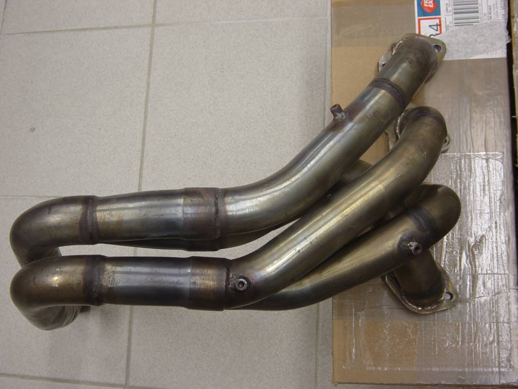

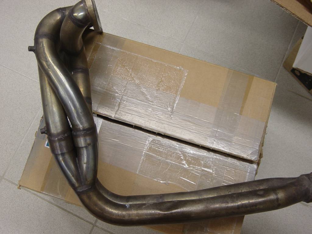

De la même manière, j'ai aussi réussi à trouver un 4/2/1 Peugeot-Sport de 106 1300 Kit-Car. Vu sa masse, il semblerait qu'il soit en inconel (mélange de titane et d'inox). En main, il ne pèse presque rien !
En tous cas, malgré toutes les annonces que j'ai pu passer, on ne m'en a proposé qu'un seul. Le gars avait une 106 1300 Kit-Car, et il lui restait quelques pièces. <oo>

Ca commence à prendre forme ! :ok:

Je ne le monterai pas tant que je n'aurai pas trouvé un gars qui puisse en faire une série pour le club à un prix abordable pour nos bourses de rallyistes. :ok:
Je vais aller cette semaine ou au pire la prochiane chez Luppi à Vénissieux pour faire faire un devis.
Ils ont besoin de voir le spaghetti pour jauger les rayons de courbure, c'est ça qui va en grande partie décider du prix... :o

C'est vraiment démentiel comme collecteur B)
Question : il sort de la region ce bel objet?

Robbi a écrit :C'est vraiment démentiel comme collecteur B)
Il vient du Vaucluse.
Et je confirme, c'est bien de l'inconel. <oo>
Je comprend pourquoi Peugeot le vendait 1150 €... :o
Les répliques seront en inox ou acier de qualité, sinon y'aura pas grand monde d'intéressé... :lala:

ying-yang a écrit :Coup de bol monstrueux, j'ai trouvé les bielles (de TU5JP4 identiques en côtes à celles de 106 Rallye 1600, mais avec une matière de bien meilleure qualité) et le VM (d'avant 2001, car il permet de monter des embrayages moins chers):

les bielles de TU5JP4 sont moins lourde que sur les TU5J2 ?

Donnes-moi le poids des bielles TU5J2, et je te dirai ce qu'il en est. :ok:
