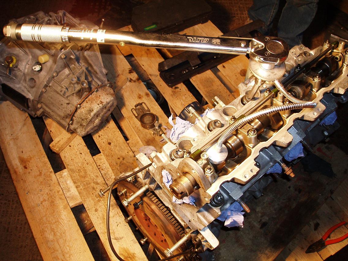

A Force de touner en rond toute la journé et surtout d'etre très soucieux (du joint d'embase).A chaque fois que le regardais le bloc je voyait bougé les chemise à vu d'oeil :unsure: , faut vraiement que j'arrete de me fixé la dessus.....
J'ai préferré appeler mecagtturbo (carossier/mecano/preparateur) ,car le serrage avais bien l'air compliqué à mon gout et en + j'avais pas tout le matos approprié (heuresement qu'il est venu)
Donc les chemise non pas bougé, ainssi que l'équipage mobile (puisque je ni est pas touché).Le prachain coup je penserai à bridé les chemise :ok:
J'ai alluciné autant que lui sur le serrage de la culasse
première phase: +6 m da.N
deuxième phase: vis par vis dans l'ordre
desserage, +2 m da.N ,angulaire 300°
:blink: vous aussi vous allucinez? Sa donne l'équivalent de 14 kg (impressionant)
Je peut vous assurez que la culasse devrait pas s'envoller :lol:
Donc la culasse est bien remonté, par contre la distribution ne l'est pas (chez dumas et colino , le vendeur ma donné une pompe à eau de diesel :wacko: .Bon à rien và :angry:
Et c'est repartit ,ont découvre que le type qui bosse chez Sodemo à encore frappé :angry: Décidément ont le suit à la traçe
Mécagtturbo alluçais aussi (sa donne envie d'aller à la sodemo qui disais)
(je vous ferrais des photo demain, du massacre, :lol: )
Décidement j'ai décroché le ponpon avec cette charette ,mais sà devrais s'arranger
J'ai eu droit à un ptit spitch X 10
Mécagtturbo:BONDIOU!!!pourquoi que tu refais pas ton moteur à neuf, etre si pret du but)
Fonce58:je comprend, mais j'en farrais un niquel de chez niquel quand j'aurrais plus de budget et surtout du Taf
Mécagtturbo:Bein tu vas tout reiller ton compartiment moteur , montage/démontage.
Fonce58: :mellow:
Fin de la discution, Un grand Merçi à Gilles :ok:

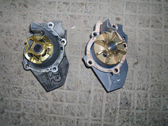

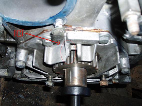

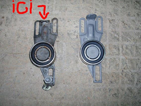

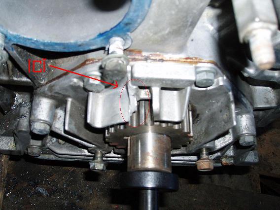

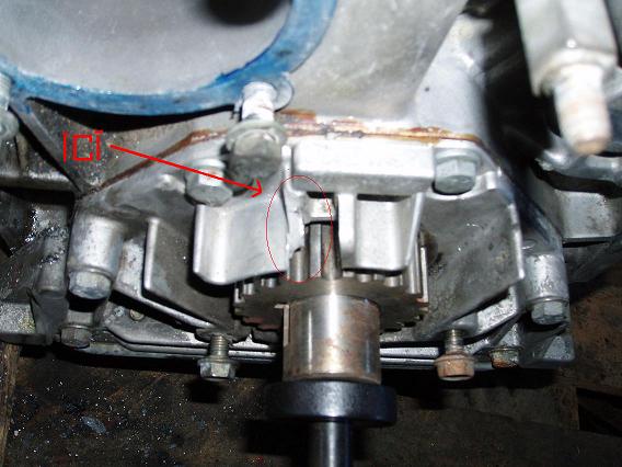

Alors pour résumer, voilà le travaille qui à été effectué par le copain à la blonde (jugez par vous meme) :ok:
Donc ils ont changé le joint de culasse, pas les vis :wacko: .j'avais appelé l'ancienne proprio pour lui demander exactement si la distribution à été faite, oui oui qu'elle me dit. Il n'ont fait que changer la couroie...La pompe à eau est d'origine (pas de jeu),le galet tendeur aussi (fraquassé).
emplacement de la pige de vilo ,cassé
galet tendeur tordu, il ont du bien tapé dessu
pompe à eau ,qui ne va pas
