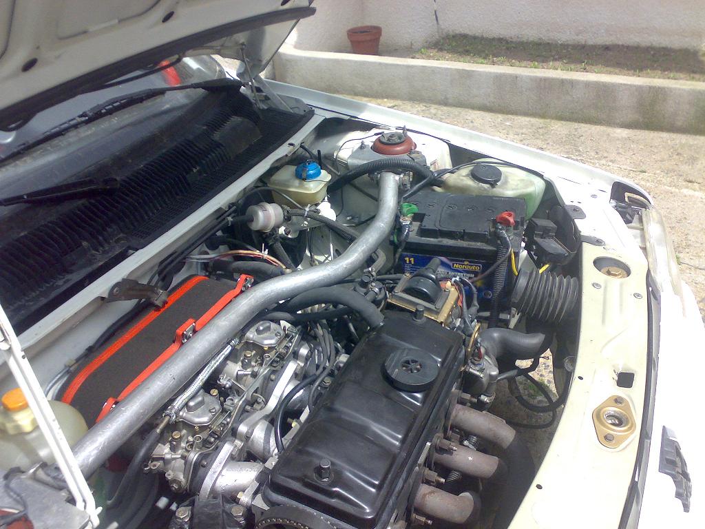

Et comme tu as raison ce bas moteur m'a couté deux culasses tellement il envoie !!!Ti guiom a écrit : Même si le bas est déjà rodé, je fais un rodage classique (500 kms à 3500-4000 tours pas plus). C'est la prunelle de mes yeux cette caisse, je ne prendrais aucun risque![]()
tu as prévu un bouton de déclenchement de ventilateur manuel en petite vitesse ou non ??
dans mon souvenir la Température montait super vite 86° -> 110° en une accélération à moins que tu n'es pas mis de calorstat ??
Hooooo oui mais quand tu va commencer à attaquerTi guiom a écrit : Mais punaise que c'est frustrant, ça te met un put*** de coup de latte dans les miches à partir de 3000 tours !(faut dire que le haut à été travaillé tip top pour aller avec le bas
tu la fera essayer dis ??

Trop de RV sur ta configuration...Amy - Nico a écrit : Et comme tu as raison ce bas moteur m'a couté deux culasses tellement il envoie !!!
J'ai pas encore mis de bouton pour déclencher le ventilo mais ça va être fait.Amy - Nico a écrit :tu as prévu un bouton de déclenchement de ventilateur manuel en petite vitesse ou non ??
En revanche je devrais avoir moins de problème que toi, car par rapport à ta config', j'ai un grand radia avec double ventilo
(pour l'instant en roulant à 3500 tours maxi et tout en ville, pas plus de 85°. Mais ça vrai qu'à ce régime là, je le chatouille
Ca sera avec plaisirAmy - Nico a écrit :tu la fera essayer dis ??
Mais tu risques d'avoir le même problème que Stef', Gousk et Jeannot... le réglage et la taille du bacquet
(remarque, Jean a trouvé la solution, pour l'essayer, il va carrément poser son siège

Tu as gardé le montage avec modine ?
Remarque je verrai ce soir

Yep!jean a écrit : Remarque je verrai ce soir
Mon RR préféré va se pencher sur mes carbus...

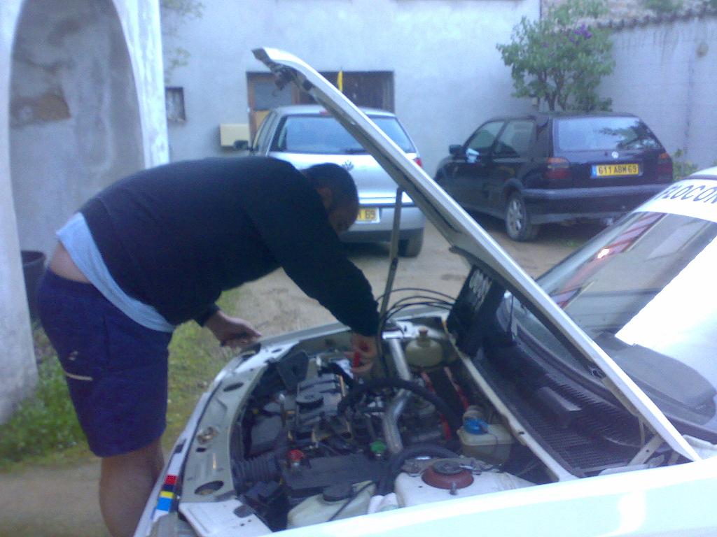

Voilà qui est fait... Un réglage provisoire en attendant la fin du rodage fait comme un pro par Jean
Elle hoquette pratiquement plus et prend encore plus ses tours qu'avant.
Un petit essai sur les routes bien accueillantes du Beaujolais avec notre RR à mes cotés m'as permis d'entrevoir un peu les capacités du petit monstre et franchement ça à l'air bien sympathique
Du coup le rodage à bien avancé...

Et je te parle même pas de la tonne de gadou qui s'est retrouvée aux pieds du passagers avec ses caterpillar de compet' dans la voiture toute propreBastien a écrit :C'est pas du short de compétition ça franchement
Jean:"Euh... je te laisserais taper ton tapis de sol quand ça sera sec...
T'inquiètes mon Jeannot! Encore une super soirée.
Comme d'hab' chez les Rholalpins, arrivée à 20h, 1/2 heure de méca et reparti à... plus de 23h30
Et dire qu'au début du repas on parlait de ceux qui s'incrustaient chez les gens
Merci encore

En tout cas la synchro n'a pas l'air mal, les richesses sont au poil mais ça bougera un peu à mon avis. Reste à vérifier les gicleurs de pompes de reprise (pas sûr qu'ils crachent tous
). Et l'essai sans dépasser 4000 tours est frustrant mais prometteur.
Le couple est là... reste à voir en haut
