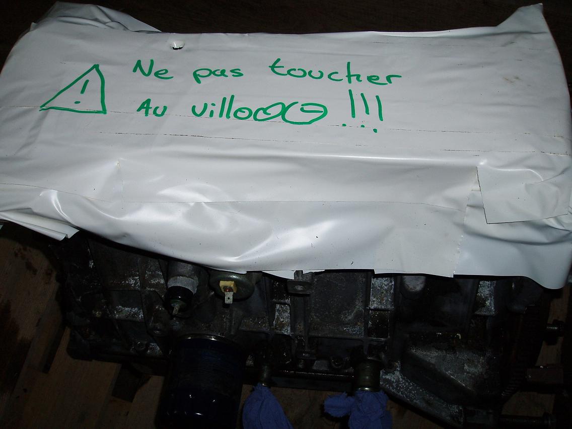

Re: 205 rallye 1.9 (en cours de restoration)
jean-luc13 a écrit ::D oui, c'est normal pour les soupapes, par contre, fais hyper attention de ne pas faire tourner l'équipage mobile tant que la culasse n'est par reposée, tu detruirais les joints d'embases des chemises ;)
C'est quoi sà?
mimille
Messages : 524
Localisation : OISE (60)
Been thanked : 7 times
Message par mimille »
C'est quoi sà?
le vilebrequin!!!! ;)
Messages : 13653
Has thanked : 541 times
Been thanked : 1177 times
mimille a écrit :
C'est quoi sà?
:mrgreen: plus précisement tout ce qui est mobile: vilo, bielles et pistons :)
Ti guiom
Messages : 872
Has thanked : 142 times
Been thanked : 118 times
Message par Ti guiom »
En gros, ne fais tourner qu'une fois la culasse et la distrib remontées :p
Messages : 19620
Has thanked : 1627 times
Been thanked : 1167 times
Je suis pas sûr que ça se passe comme ça sur un bloc XU :huh:
Messages : 13653
le XU alu est chemisé comme le TU ;)

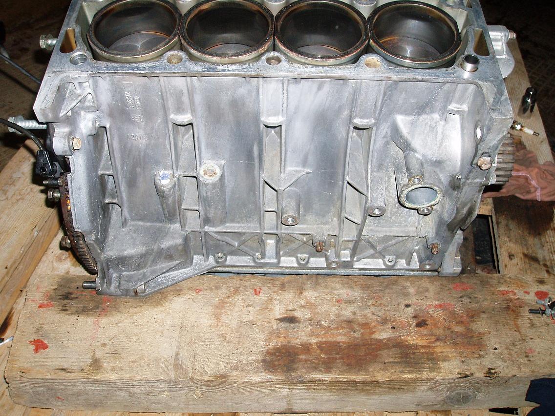

Je suis flaté :blush: ...Et jpeut vous assurer que j'ai la banane jusqu'au 2 oreilles car les vis sont extrait du bloc et de la culasse ...OUFFF ^_^ :D
Un grand MERCI à mon cousin Sylvain, qui à fait du travaille remarquable (j'en suis resté comme 2 rond de frites :o )
J'aurrai peut etre du joué au lotto aujourd'hui :rolleyes:
Et le moral est repartie pour un tour :ok:
Il me semble que c'est clair!!!
Voilà ce qui était dans le bloc et la culasse

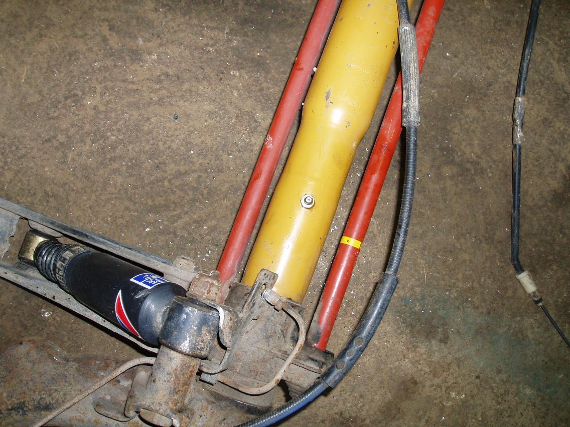

Graisseur installé sur le nouveau train arrière

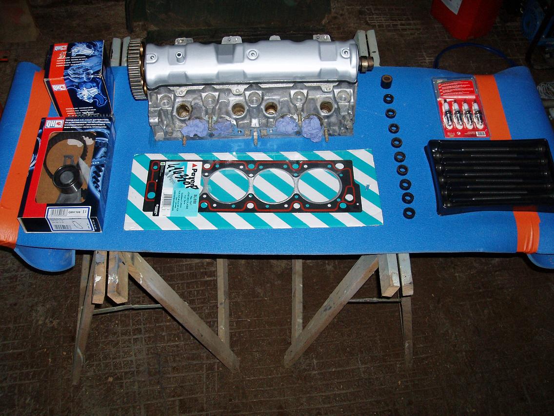

Revenont à nos moutons, plutot au moteur .C'est pret à remonter :lala:
bloc nettoyé
bloc nettoyé
Culasse prète à remonter
