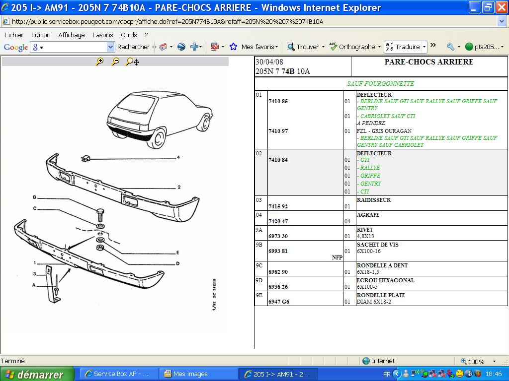

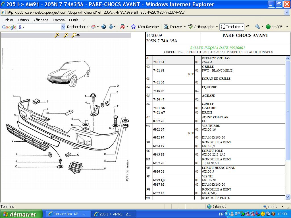

bonjour je recherche le details de fixation de pare choc au niveau des ailes merci

si tu as besoin de prix donne moi les référencesmikewat a écrit :super merci cherokee c'est ce qui me fallait

merci a toi pour ton service c'était seulement parce que je ne me rappeler plus du montage plus de 2 mois quelle est parti a la peinture est de retour ben les doutes s'installent
