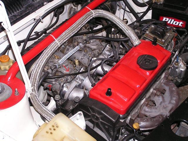

pour régler tes pompes de reprises correctement, il faut re-démonter tes carbus les retourner et quand tu tires sur le levier de pompe de reprise à fond, tu dois pouvoir passer juste une pige (ou une mêche) de diamêtre 6 à l'entrebaillement du papillon. Si ce n'est pas le cas, corrige en serrant ou déserrant le petit écrou.
Et une question bête : as-tu bien rebranché la petite durite de la capsule de dépression? :mellow:
Vive la Rallye et le rallye!!!

C'est la petite durite noire qui relie la capsule de dépression sur l'allumeur au corps du carbu de gauche.

laurent13 a écrit :C'est la petite durite noire qui relie la capsule de dépression sur l'allumeur au corps du carbu de gauche.
Moi j'ai rien de branché ici.
J'ai juste vissé un petit bouchon pour obstruer la sortie.
Quel bruit ces Webers :-)
Ti guiom
Messages : 1163
Has thanked : 153 times
Been thanked : 130 times
Re: Problème suite à changement carbus
Message par Ti guiom »
Ben avec cette durite branchée et avec une capsule de dépression qui fonctionne (le champion en alu sur l'allumeur), ça devrait nettement mieux marcher :ok:
Autant pour moi elle est bien branchée :oops:
