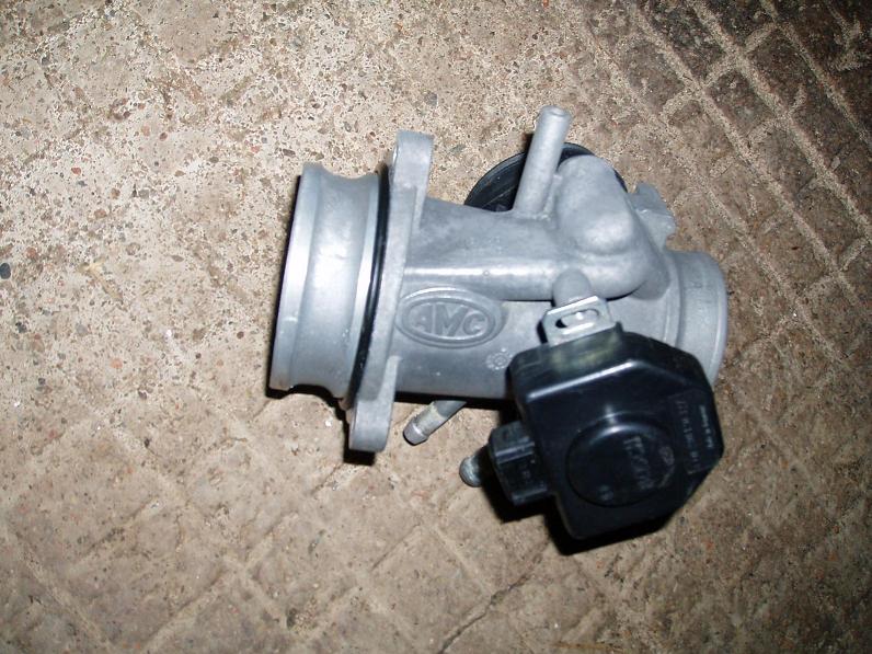

Suite du nettoyage moteur, premier lavage l'alu revient comme neuf

séance de nettoyage( c'est la me.rd. à nettoyer l'alu... )
Conclusion:
La distribution, le joint de culasse, pompe à eau ...aurrait environt 10 000km.Enbrayage bon mais tout grippé (mécanisme et roulement de buté hs) donc poubelle, démareur d'origine .La boite pleine huile
, je démonte l'allumeur et sa pissait l'huile comme un panier...joint de sortie Aac , surment hs aussi.
Déduction:
Vu le tas de boulot niveau carrosserie, je refait pas le moteur à neuf (j'en ferrai un autre d'avance à temps perdu),par contre je lui refait une santé.
Conclusion:
Déduction:
