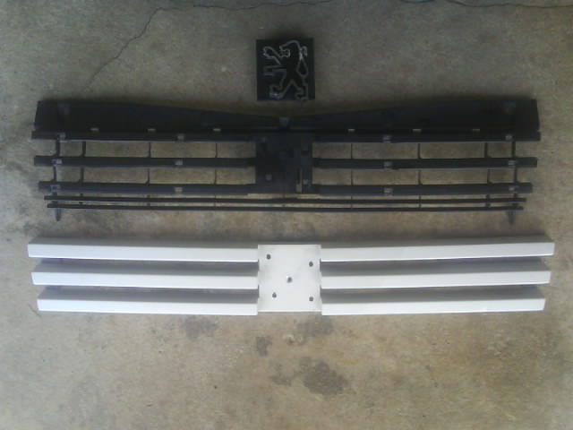

Rémi à raison (donc je vais en refaire d'autre)...Hier, j'ai reçue le kit d'autocollants (moi j'ai pas de 1300), donc dans mes connaisssances je connais un ancien sudiste "Charlemagne"qui fabrique des autocollants,pochoir,enseignes...
je lui ai donc demander qu'il me fasse les 1.9 en autocollant :ok: ... en partant, sur sa porte d'entrée il y avait des bandes transparentes (pour coupé l'air), :rolleyes: je lui demande ou as t-il récuperer sà? T'en veut un morçeau qui me dit. ^_^ , ducoup je vais pouvoir me refaire des bavette toute belle :ok:
Un pti tuto au passage (peut que quellequ'un là déja proposé)
Démontage d'une calandre en pti bou
Ingrédient :une calandre en bonne état, sinon en récuperer 2 voir 3
Matériel: un tournevis plat,un décapeur termique ou sèche cheveux qui carbure
1ere étape
démontage du lion, chauffer les tètons et faire levier avec un tournevis
2eme étapedémontage de la partie peinte, chauffer les tètons délicatement et faire levier avec un tournevis (bande par bande)
Voilà le résultat :ok:
Bastien

Et ça se remonte facile apres la calandre car moi j'ai la mienne à changer :unsure:

Oui elle se remonte bien si tu fais attention et que tu chauffes un peu les trous où viennent se prendre les tétons

Bastien a écrit :Et ça se remonte facile apres la calandre car moi j'ai la mienne à changer :unsure:
C'est comme les légo, juste à emboiter l'un dans l'autre ( c'est des pattes qui se clip's) :ok:
