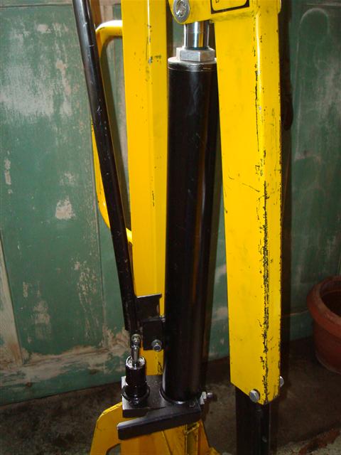

j'ai récupéré une grue d'atelier, qui a un soucis avec le cde du verin.
quand je pompe le verin monte mais redescend de suite sur sa position. si je maintien le levier de cde en butée basse ou haute c'est bon :huh:
une idée ou je peux trouver de la pièces pour la cde ?

C'est un clapet qu'il te faut.

jean a écrit :C'est un clapet qu'il te faut.
oui mais encore ? :mrgreen: faudrait que je trouve un schéma et des pièces :(

Tu montes ta pompe d'un côté ton verin de l'autre. Ainsi la pression de ton verin ne retourne pas dans ta pompe comme il t'arrive su ton montage.
Par contre le clapet doit être piloté pour pouvoir le "vider" et donc le refermer.
http://www.lycee-odilon-redon.net/msma/ ... i_re1.html
http://www.festo.com/INetDomino/files_0 ... pet_fr.pdf
