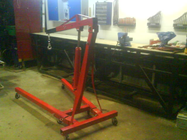

Enfin, sa faisait un moment que j'en voulais une! Suite à une mésaventure sur le dernier moteur démonter (tracteur+ chargeur , bein ont fait comme ont peut ),les joints de la fourche fuyait donc sa déscendais tout seul je vous raconte pas.J'ai fayis me foutre l'auto sur les pattes...Donc là je suis au top (enfin c'est pas du haut gamme,non +).Sa lève 2 t, et sa ma couté 129€ chez Mr bricocastolage.Donc démontage sous peut :ok:

belle achat :ok: et pour la qualité, amplement suffisant pour s'en servir une dizaine de fois par an ;)
tu serais dans un garage a démonter et remonter tous les jours des moteurs oui je dis pas, ça se fatiguerais rapidement mais là pour l'utilité que tu en auras c'est impécable :ok:

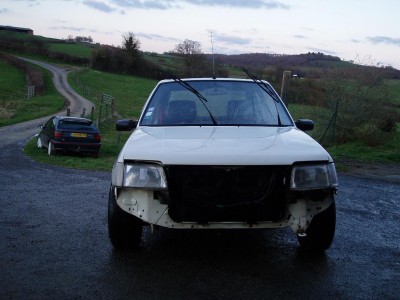

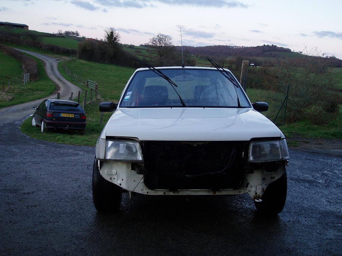

Hier démontage des par-choc et extensions (jamais fait sà), fixation origine et en + elles étaient collés :angry: :wacko:
j'ai cru marraché les cheveux de la tete, mais j'y suis arrivée.Aujourd'hui ptit nettoyage pour y voir plus clair, je pense opté la meme solution que J-L13. je repeindrais seulement les éléments démontés, car finançièrement pas possible de faire une peinture complete cette année :( ...

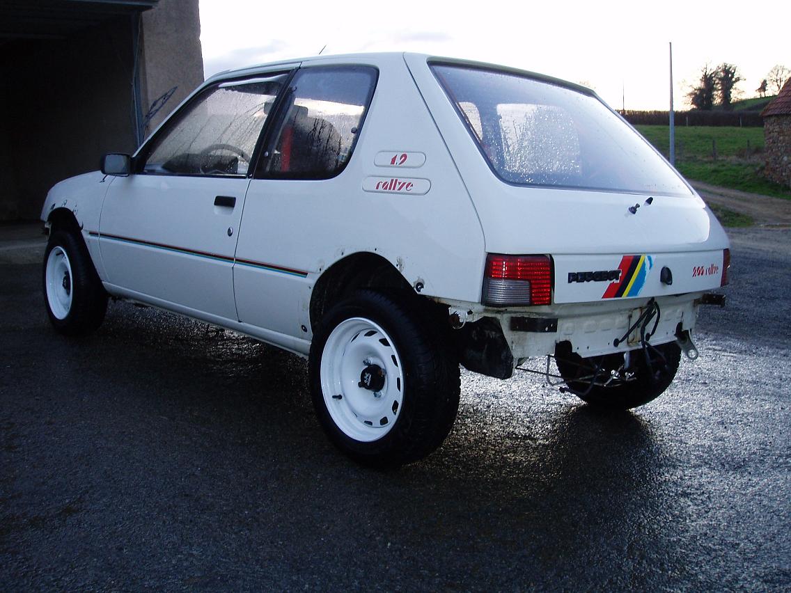

La voilà lavée, elle attendra s'agement j'usqu'à ce que je luis ouvre le ventre, pardon pour ces termes :p

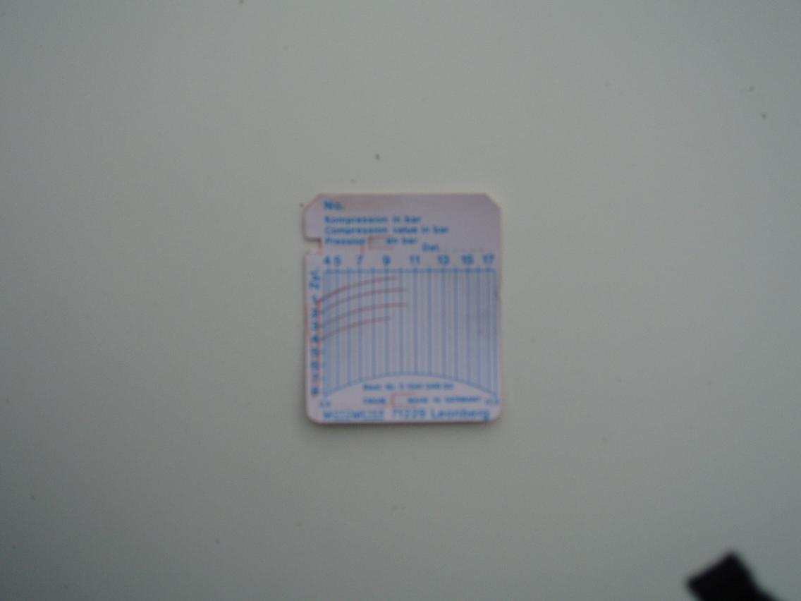

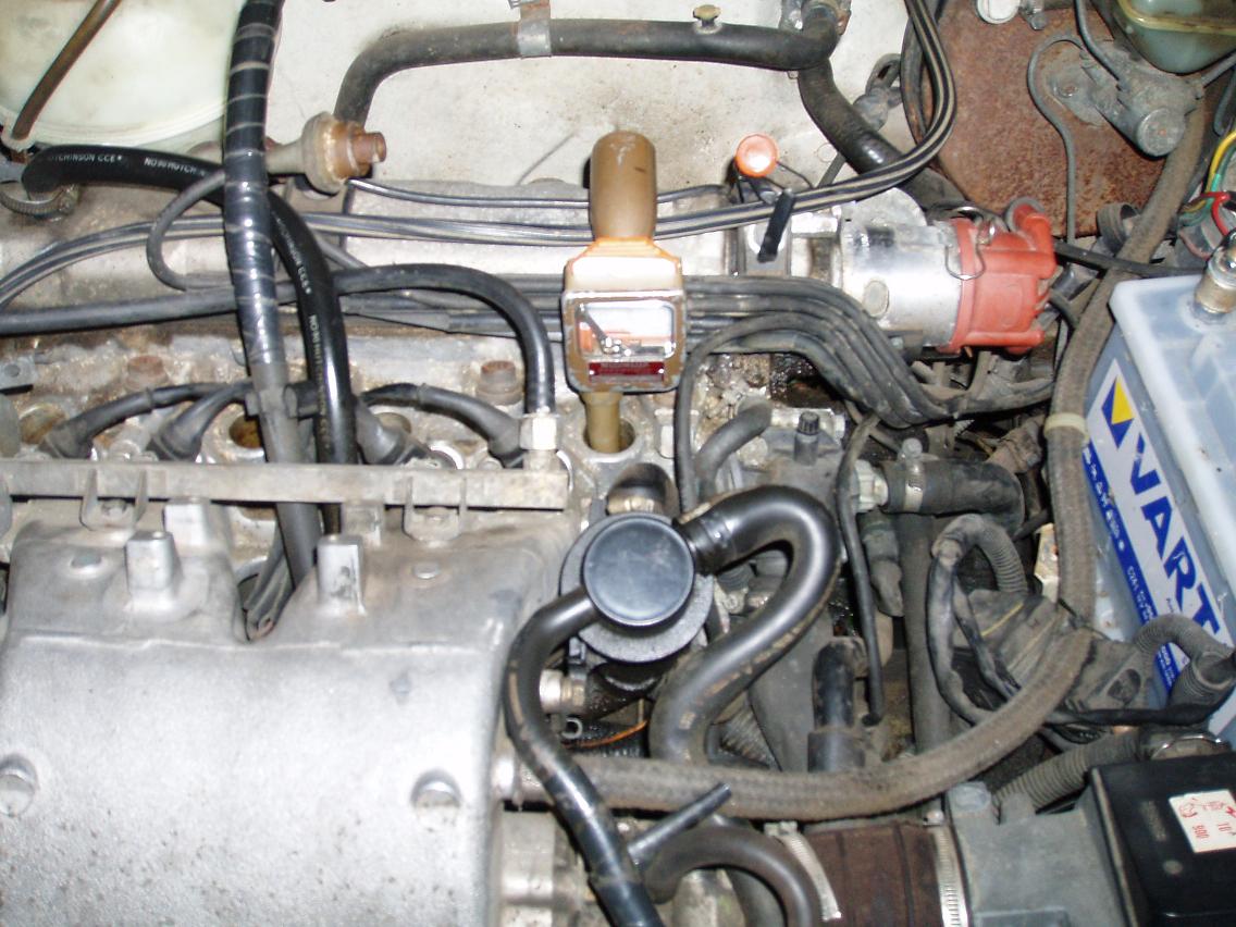

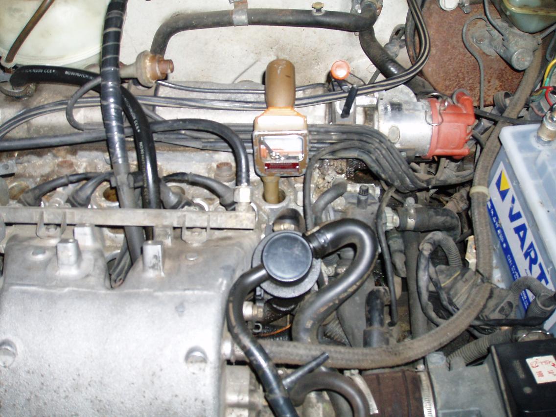

Bein aujourd'hui j'ai démaré l'armada :D , pour prendre les compression...sa m'inquiettais...Ont récupère un compresiomètre, prèté par le garage RENAULT ,et zou! t'en prend soin qui dit le garagiste, no probleme ;)
Demarage,ont laise chaufé,ont démonte les bougie, ont installe le barzad,me vla repartie dans l'auto je demare avec le pied dans le fond de la gamelle, et là.FLOP!!!je voit un truc volé :o Oh put.in, le compressiomettre! Oufff, il c'était calé entre une durite.Maman! viens m'aidé 2 min stp.Je pense qu'elle à fait comme je lui ai dit.Sa donne sà...je suis partie du cylindre qui se trouve le plus proche de la batterie.
Messages : 1904
Has thanked : 33 times
Been thanked : 109 times
Re: 205 rallye 1.9
Verdicte!
1er cylindre------10 bar de presion
2eme cylindre---10,5 bar de pression
3eme cylindre---10,5 bar de pression
4eme cylindre----9,5 bar de pression
Le moteur à environ 170 000km
Vous en penssez quoi??? Sa vaut vraiment le coup de refaire le moteur en entier???

C'est pas vilain !! :ok:

jean a écrit :C'est pas vilain !! :ok:
T gentil jean, sa me remonte le moral :) .Mecagtturbo vien de me dire là meme chose.
Bon sens de bon soir !!! impossible de dénicher les valeurs de compréssion d'une gentry , pour faire là comparaison.
Messages : 19622
Has thanked : 1627 times
Been thanked : 1167 times
Re: 205 rallye 1.9
Honnêtement c'est pas très important d'avoir les valeurs neuves, le plus important c'est l'homogénéité (le compressiomètre n'est pas forcément étalonné pile poil). Une valeur hétérogène est le signe d'un problème (genre 1 segment pété qui te balançait un pauvre 5,5bar au milieu des 10bar ou bien 2 cylindres à 3,5bar car joint de culasse pété entre les deux chambres, déjà vu <_< ).

elles sont bien tes compressions!!

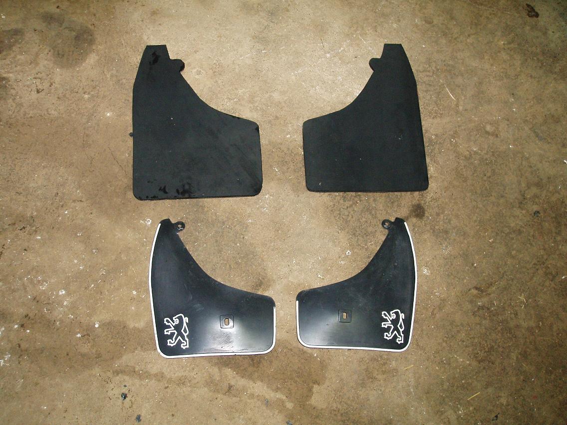

Je viens à l'instant de me fabriquer des bavettes pour ma rallye, car ceux de chez peugeot , sa par- la poussière et encore.
