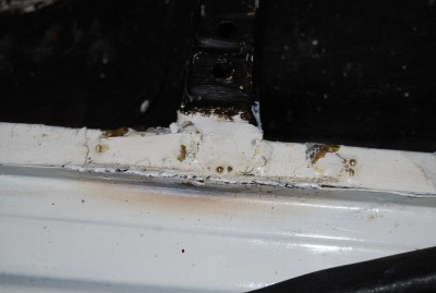

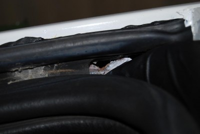

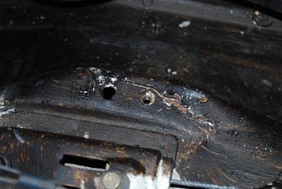

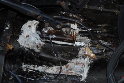

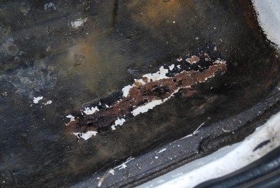

alors je vous envoi des photos de "travaux" ou du bricolage c'est plus en rapport avec se qu'on peut voir :blink:
plancher avec fixation de siège
le longeron
le longeron
fixation côté passager
plancher côté passager
toit
toit
donc voilà la découverte, donc bilan il -y a ça, des trace de peinture jaune sous la caisse (je l'ai fait monter sur un pont), la fissure au niveau du toit est présente des 2 côtés et en enlevant les garniture ont voit que le pavillon a été remplacé
>Donc bilan niveau caisse : caisse pourite ( photos) + toute la tôle de phare ainsi que la tôle d'aile (support de cric) est à remplacer,
la tête d'amorto côté tablier (joint fissuré), les ailes av ont été remplacé, le pavillon avec, le hayon aussi je me suis aperçu qu'il y avait le support de 3eme feux stop, les 2 ailes AR ont été changer , le bas de caisse côté chauffeur et là dessus des mastic partout qu'on au fur et à mesure de la regarder
il ne reste pas grand chose de bien niveau caisse
niveau intérieur faut tout changer tout est disloqué ou cassé , toute la visserie est remise n'importe comment , c'est jamais les même vis
exemple la calandre j'ai une vis torc et l'autre c'est une 6 pans mais tout est comme ça ( le tableau de bard tenait avec 2 vis
l'essuie glace av tiens grâce au st esprit
donc quant on voit tout ça ben moi perso jme dis que la mécanique doit être dans le même état et ça fait peur :blink: surtout si elle à couru en rallye
il n'y a rien à en tirer donc je préfère reprendre mon argent et m'en trouver une autre ou abandonner l'idée d'avoir une rallye ... :crying:
bilan c'est une caisse qui à couru et qui a du taper comme y faut ! tout a été bricolé, la dessus une bel peinture et quelques autocollants
et voilà c'est parti pour le ct quand on voit ça on se demande si la voiture est bien rentré dans un centre de contrôle technique :blink:
mais bon c'est pas grave j'ai toute les cartes dans mon jeux
soit on s'arrange avec des dédommagement ( valeur d'achat + frais de carte grise + immat + assurance )
soit mon assurance s'occupe de son cas :mrgreen: et je n'ai rien à débourser :ok:
je vous tiendrais au jus de l'avancement de l'histoire et je remercie tout le monde pour vos message, ça fait plaisir merci :ok:
