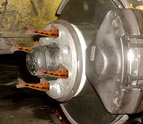

meije1294
Messages : 1458
Has thanked : 21 times
Been thanked : 26 times
Re: Elargisseur sans centreur : galère !
Message par meije1294 »
Piedplanche a écrit :ouais ouais, je vais regarder du coté des goujons ;)
Bonne pêche :lol:
