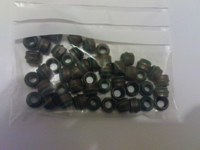

salut a tous, :)
il me semblais qu'il y avait deja un poste la dessus mais je le retrouve pas :blush:
pouvez vous me dire si c'est les bon :ok:
merci d'avance... ;)

salut bougot, oui, c'est celui la..............

bizarrement ce n'est pas la meme ref entre citroen et peug..
ils sont marron les citroen, il me semblait de tete que les peug etait verts :huh:

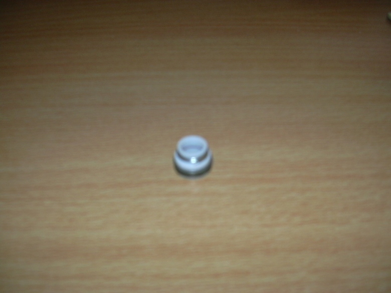

damien a écrit :bizarrement ce n'est pas la meme ref entre citroen et peug..
non, damien, il sont blanche et tout le joint est en teflon et non pas la base en acier et le haut en caoutchouc vert ou ocre comme sur les moteurs classic!!!
mais on peut tres bien monter des joints de queue de soupapes normaux, c'est à dire avec la base en acier et le haut en caoutchouc vert par ex, c'est ce que je fait perso, car ceux en teflon......
c'est un systhème d'avant guerre d'apres deux motoriste que je connait et à qui j'en avait parlé à l'époque....
c'est d'la merde quoi......
donc, moi, quand je refait un moteur, je monte toujours des joints classic.....et ça tiens <oo> <oo>
ben moi aussi!!! mon pote a 2 culasses de rallye et elles sont montés toute les deux avec des joint vert :mellow: mais le probleme c'est qu'a la succ il sont pas capable de me les donner!!! <_< et quand je regarde sur le service box la ref pour la rallye ben c'est des blanc...
donc si je comprend bien les blanc c'est de la merde!!! :unsure:
ta pas une ref par hasard sous le coude a me donner??
un truc qui tiens le choc quoi!!! :mrgreen:
merci.. :ok:

Oui rallye diamètre 8mm et autre TU 7mm

C'est surtout qu'il est en zone Membre en "bon plan" ;)
Tiens les voilà les bons ;)

verts il me semblait bien..
pourtant ca date la derniere fois que j'en ai changé :rolleyes: mais je ne m'explique pas la ref différente en citroen..
et effectivement pas le mmr diametre que es autres

a ben je pouvais toujours chercher!! :lol: :lol:
ta pas une ref par hasard??? :mrgreen:

J'ai un moulin remonté avec les blancs, j'ai pas de soucis pour l'instant.

jean a écrit :J'ai un moulin remonté avec les blancs, j'ai pas de soucis pour l'instant.
ben je vais faire ca aussi alors... :ok:
