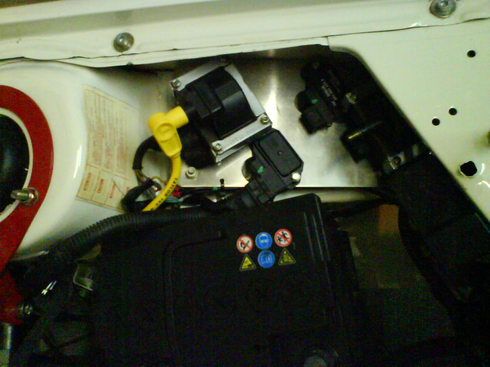

Sur gti c'est sur plaque d'origine. Comme sur la photo avec la bobine fixée sur ce même support coté batterie, ou seule et de l'autre coté pour l'autre montage.
C'est sur que ça ne peut pas faire de mal! Mais le mien a déjà grillé une fois (bon, au bout de 15 ans de bons et loyaux services)...
C'est monté comment sur rallye?
J'ai vu des allumages transistorisés universels pour remplacer les vis platinées, ils sont fournis avec un refroidisseur pour coller le module dessus, effectivement...

Il est collé sur le coprs de l'allumeur et ça chauffe !!!20cd62 a écrit :C'est monté comment sur rallye?

Une astuce de Steph91,c'est bien fait,if faut juste mettre le bocal de lave glace ailleurs

C'est moi ou y'a 2 bobines et 2 modules sur la plaque?
Si c'est le cas, c'est une bonne idée !
Par contre l'emplacement peut-être une bonne idée car à cet endroit, peu de chance de chauffe, mais oups! que faire du bocal de lave-glace?
Suggestion : (je lance ça à la cantonade, histoire de proposer qq chose!) y'aurait pas la place pour bobine/module sur le auvent? ou ailleurs...
J'ai pas regardé mais je pense à un endroit dispo! (c'est l'idée de base, en fait

Oui il y a bien une 2e bobine aussi,je précise que c'est sur une auto qui fait quasiment que des sorties circuit

Pour ma culture perso, c'est quoi l'intéret d'une seconde bobine?
comment le montage est fait? 1 bobine pour 2 cylindres? du coup y'a une partie de l'allumage a revoir j'imagine.

si tu crames le 1er montage, tu te branches direct sur le deuxieme et roule !! pas besoin de seance de "mecanique" pour continuer a tourner

Oui,voila ,ca sert juste en secoursjoseph78210 a écrit :si tu crames le 1er montage, tu te branches direct sur le deuxieme et roule !! pas besoin de seance de "mecanique" pour continuer a tourner
