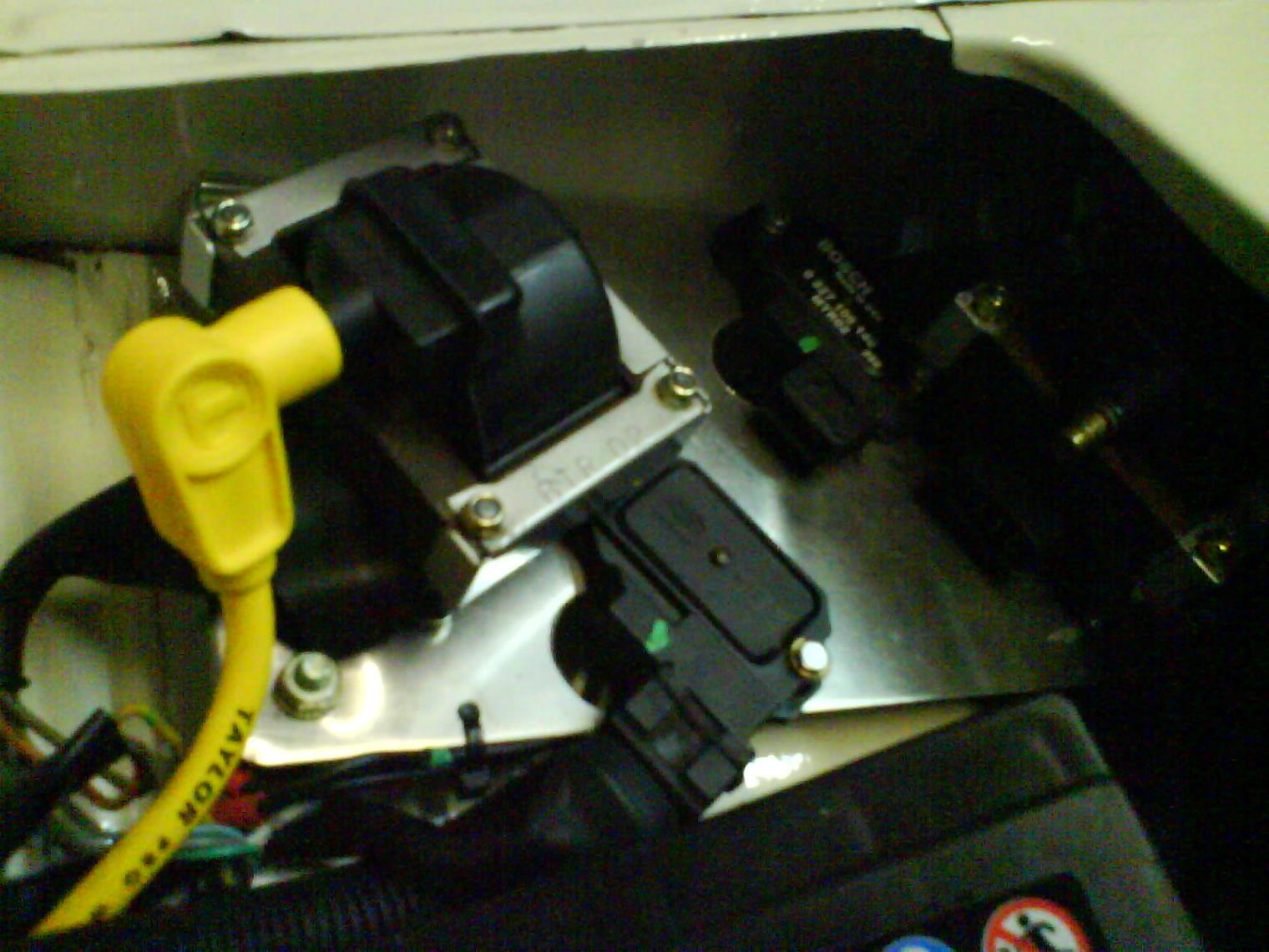

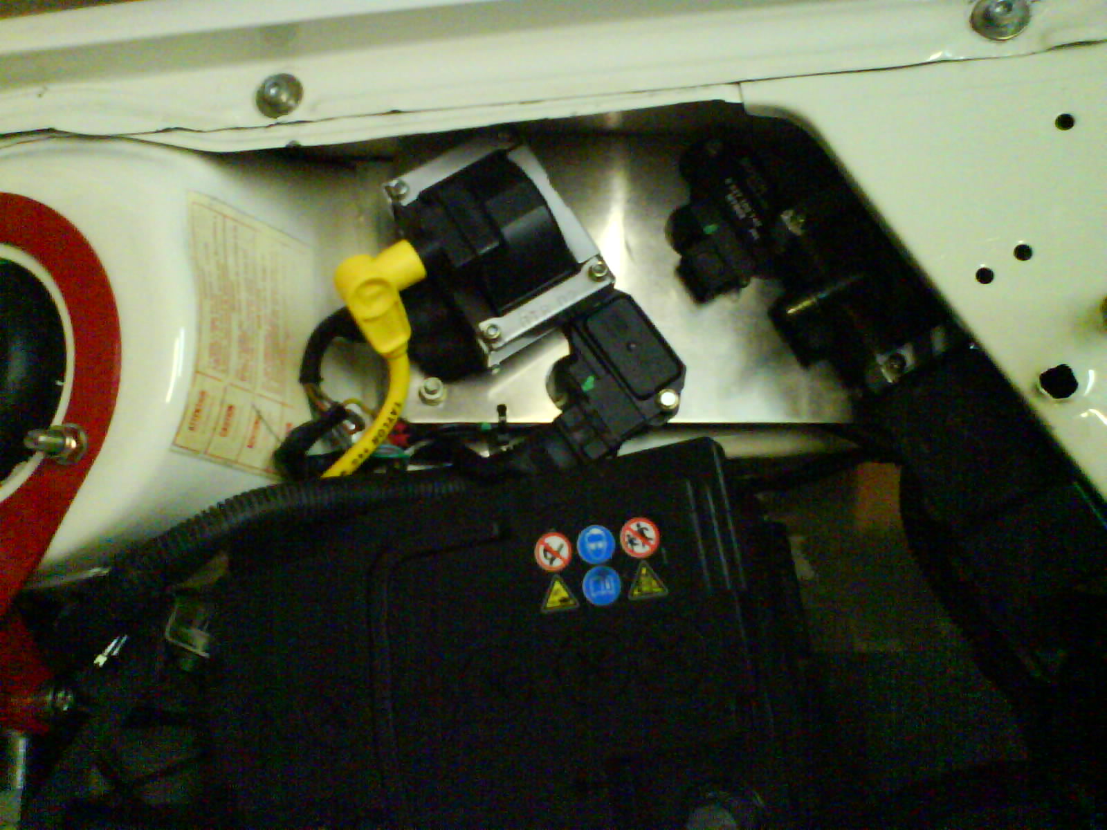

Sur gti c'est sur plaque d'origine. Comme sur la photo avec la bobine fixée sur ce même support coté batterie, ou seule et de l'autre coté pour l'autre montage.
C'est sur que ça ne peut pas faire de mal! Mais le mien a déjà grillé une fois (bon, au bout de 15 ans de bons et loyaux services)...
C'est monté comment sur rallye?
J'ai vu des allumages transistorisés universels pour remplacer les vis platinées, ils sont fournis avec un refroidisseur pour coller le module dessus, effectivement...

Il est collé sur le coprs de l'allumeur et ça chauffe !!!20cd62 a écrit :C'est monté comment sur rallye?

Une astuce de Steph91,c'est bien fait,if faut juste mettre le bocal de lave glace ailleurs

C'est dommage d'avoir autant de place que sous le capot d'une 205 et de pas pouvoir mettre ça ailleurs...oliv'fast&furious a écrit :Une astuce de Steph91,c'est bien fait,if faut juste mettre le bocal de lave glace ailleurs
Sur l'AX ça marche sans modif...

Pour quoi tu veux y mettre ou ?ffderennes a écrit :C'est dommage d'avoir autant de place que sous le capot d'une 205 et de pas pouvoir mettre ça ailleurs...oliv'fast&furious a écrit :Une astuce de Steph91,c'est bien fait,if faut juste mettre le bocal de lave glace ailleurs

C'est moi ou y'a 2 bobines et 2 modules sur la plaque?
Si c'est le cas, c'est une bonne idée !
Par contre l'emplacement peut-être une bonne idée car à cet endroit, peu de chance de chauffe, mais oups! que faire du bocal de lave-glace?
Suggestion : (je lance ça à la cantonade, histoire de proposer qq chose!) y'aurait pas la place pour bobine/module sur le auvent? ou ailleurs...
J'ai pas regardé mais je pense à un endroit dispo! (c'est l'idée de base, en fait

C'était une boutade, pour une fois que c'est sous le capot de la 205 que la place manque et pas dans l'AX, j'ai pas loupé l'occase.oliv'fast&furious a écrit :Pour quoi tu veux y mettre ou ?ffderennes a écrit :
Cet endroit là est pas mal, et libre sur l'AX.
Un radiateur c'est peut-être plus utile du coup?
Par contre c'est peut-être moins a l'abri de l'humidité?

Oui il y a bien une 2e bobine aussi,je précise que c'est sur une auto qui fait quasiment que des sorties circuit

Pour ma culture perso, c'est quoi l'intéret d'une seconde bobine?
comment le montage est fait? 1 bobine pour 2 cylindres? du coup y'a une partie de l'allumage a revoir j'imagine.

si tu crames le 1er montage, tu te branches direct sur le deuxieme et roule !! pas besoin de seance de "mecanique" pour continuer a tourner

Pas sur la mienne... j'y ai monté un bocal de lave-glace de 205ffderennes a écrit : Sur l'AX ça marche sans modif...

Oui,voila ,ca sert juste en secoursjoseph78210 a écrit :si tu crames le 1er montage, tu te branches direct sur le deuxieme et roule !! pas besoin de seance de "mecanique" pour continuer a tourner

OK me coucherai moins con ce soir.oliv'fast&furious a écrit :Oui,voila ,ca sert juste en secoursjoseph78210 a écrit :si tu crames le 1er montage, tu te branches direct sur le deuxieme et roule !! pas besoin de seance de "mecanique" pour continuer a tourner
Pis c'est pas bête comme idée.
Et du coup, avec un montage déporté comme ça, c'est peut-être plus très utile de monter un radiateur en +.
