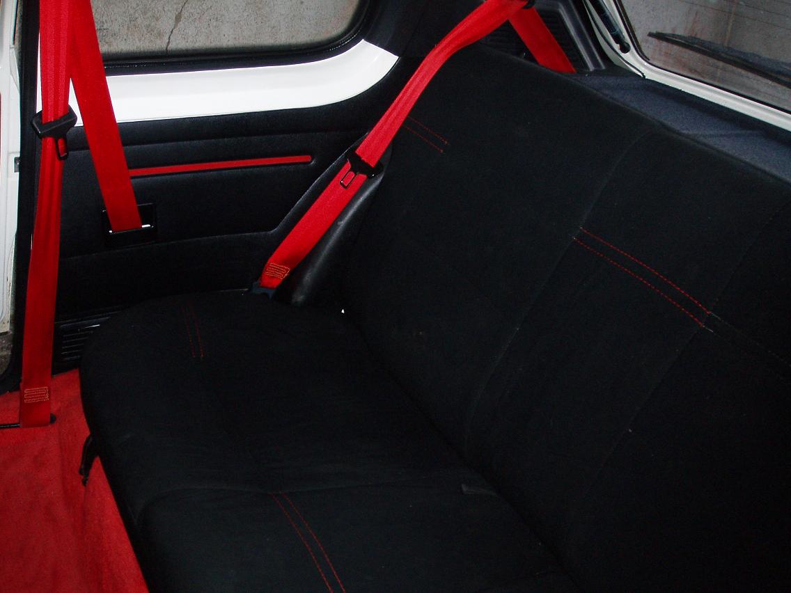

Je met une photo,de la banquette quand quand j'ai eu la voiture(avant,après), et le remontage continue...

Avant et Après

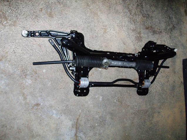

Merci à vous,j'avais recupéré un berçeau d'avance(pour là cremaillère), ducoup je me suis dit pourquoi pas le souder?Alors c'est partie ...

Bien les soudures :ok:
T'as fait çà au fil?

Oh merci, j'ai fait çà au semi-auto (mig), a là maison les postes à souder ne manque pas: arc(en retraite) ,mig :ok: ,tig (j'amais utilisé)
