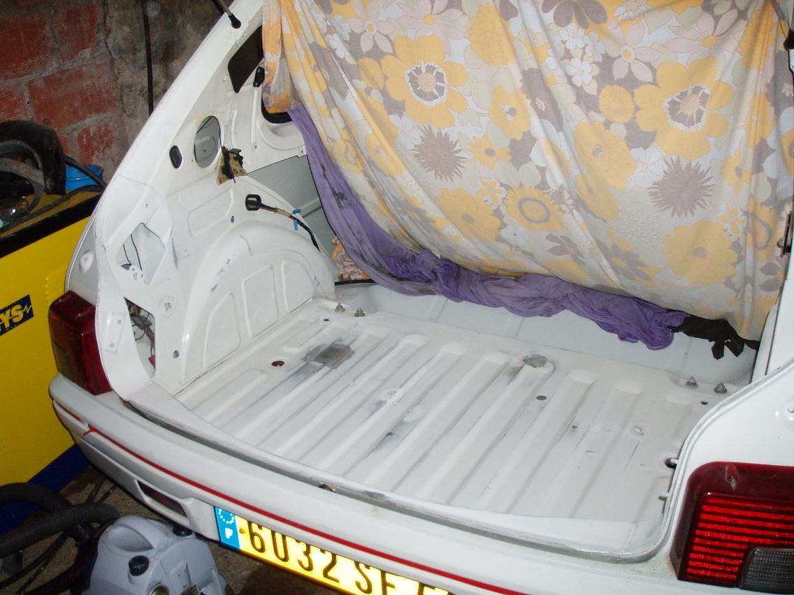

voilà la suite comme prévu...

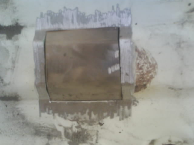

le trou du coffre, les trou car il y en avaient 2 ont été rebouchés...

Voilà maintenant, c'est plus là meme.Il faut s'inprovisé carrosier (car la peinture carosserie jamais fait).Et bien sur celà c'est très mal passé.Alors qu'une fois bien beurrer ,sa brillait, niquel Quoi.5min après :la peinture à frisé, oeil de poisson enfin la total ...obliger de reponçé encore une fois... Après plus assez de peinture...et vla que sa recommencçe de friser dans le fon du coffre...Donc stop on arrete les frais s'à reste un coffre. et puis voilà...Donc à mon avis peinture pas compatible ou je n'en c'est rien ... enfin ral le bol
Je partais avec l'inttention de faire un truc bien,
desolé pas eu le temps de prendre des photo une fois peint (meije),car trop agassé.

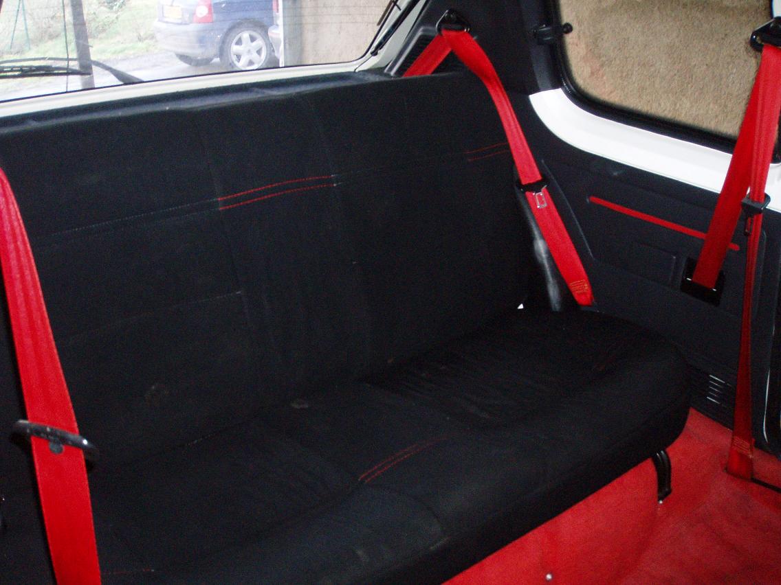

Je met une photo,de la banquette quand quand j'ai eu la voiture(avant,après), et le remontage continue...
