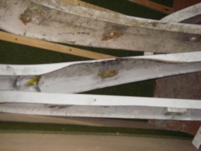

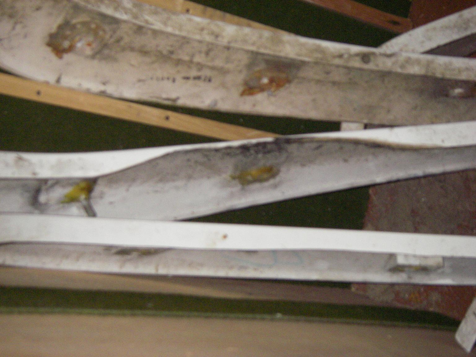

L'extension est démontée sur la photo.
TU en as une où tu vois le limage en partie "au dessus du pneu" et une autre d'origine sans coup de lime.

jean a écrit :L'extension est démontée sur la photo.
Merci mon Jeannot pour cette image. :ok:
On voit bien en effet la partie découpée. La découpe correspond quand la roue est droite, mais si la roue est braquée, tu ne touchais pas?
Aussi, il faut dire depuis que j'ai cette nouvelle monte en 14x6", je me suis laché un peu plus, sur des routes vraiement plus trop carrossables, et toujours pas de touchette des extensions AV.
Au risque de me faire traiter, je pense donc qu'il n'est pas necessaire de faire cette découpe, si la hauteur de caisse et les ressorts sont d'origine, ce qui est mon cas et celui de Cherokee83.
Ca a été découpé de façon à ce que ça ne touche pas en braquant. Mais en charge on n'est jamais braqué à fond. :ok:
Il est tout à fait possible qu'en ressort d'origine ça ne touche pas... :)

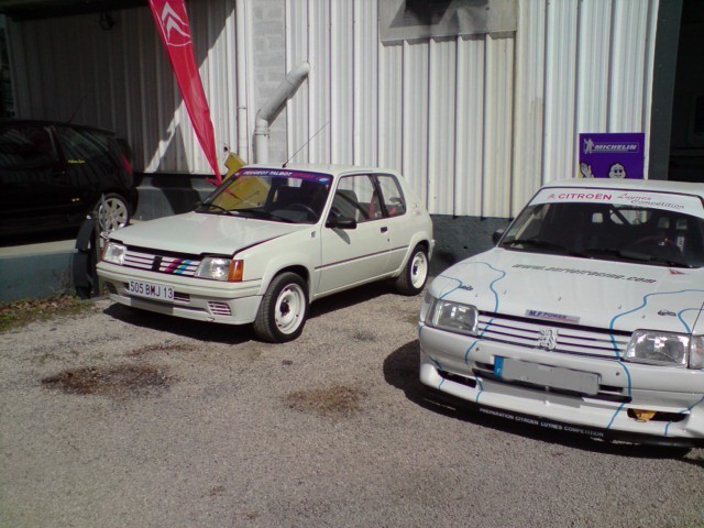

:unsure: En allant voir mon mécano préféré ce matin, j'ai vu une certaine ralloche bien accompagnée :lala:
Messages : 8420
Been thanked : 197 times
Pas le meme gabarit la :o c'est à qui ?
Messages : 13608
Has thanked : 534 times
Been thanked : 1167 times
Bless_et_ptitefleur_13 a écrit :Pas le meme gabarit la :o c'est à qui ?
Un client de Nicolas :mrgreen: , moteur de 306S16 BV6 avec 2 beaux weber :blush:
Ouai, et avec ~200ch sous le capot si je me souviens bien. :unsure:
