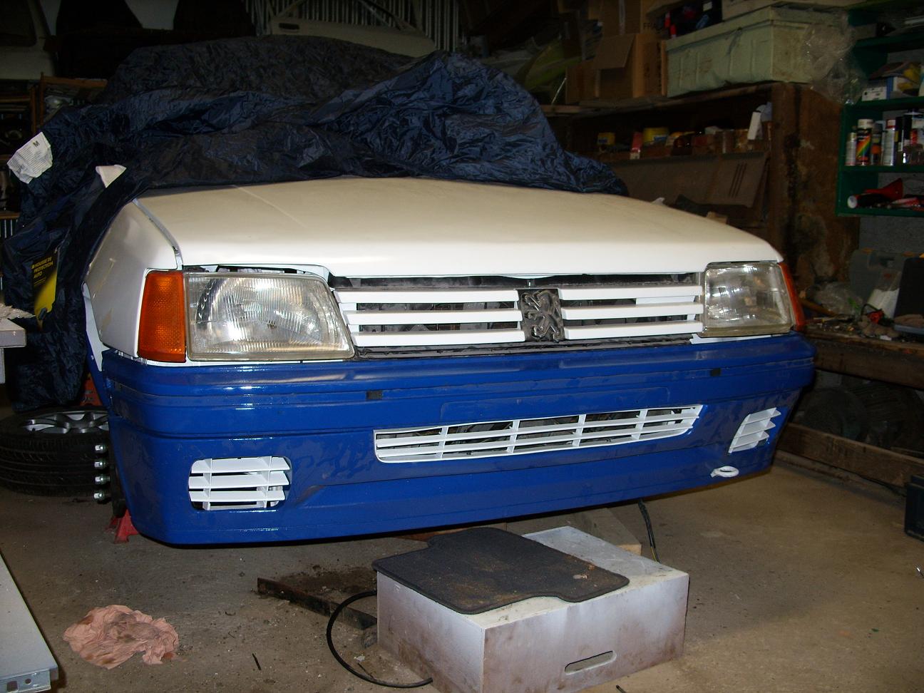

Re: TDF N°3 prepa F2012

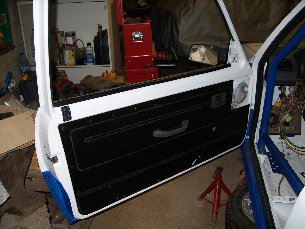

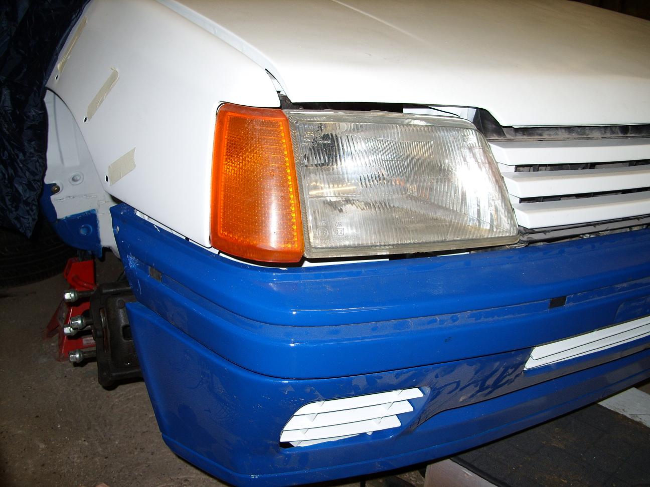

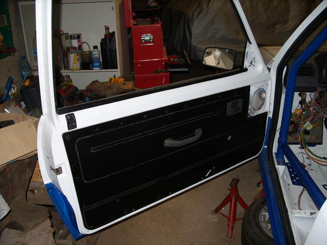

le montage de l'auto de ANC competition se poursuit : montage du pare chocs(je trouve l'ajustement moyen mais je suis en butée de chaque cotés) et des panneaux de porte

Vivement qu'elle roule ! <oo>
Ca donne vraiment envie de continuer avec la photo avec le PC AV en place ! <oo>

Avec les panneau de porte on voit pas bien s'il reste de quoi mettre la manivelle pour le leve vitre..
Tu passes en mackrolon ou pas?

oui makrolon geo, pour le jules verne on va essayer de le faire en ouvreurs ;)

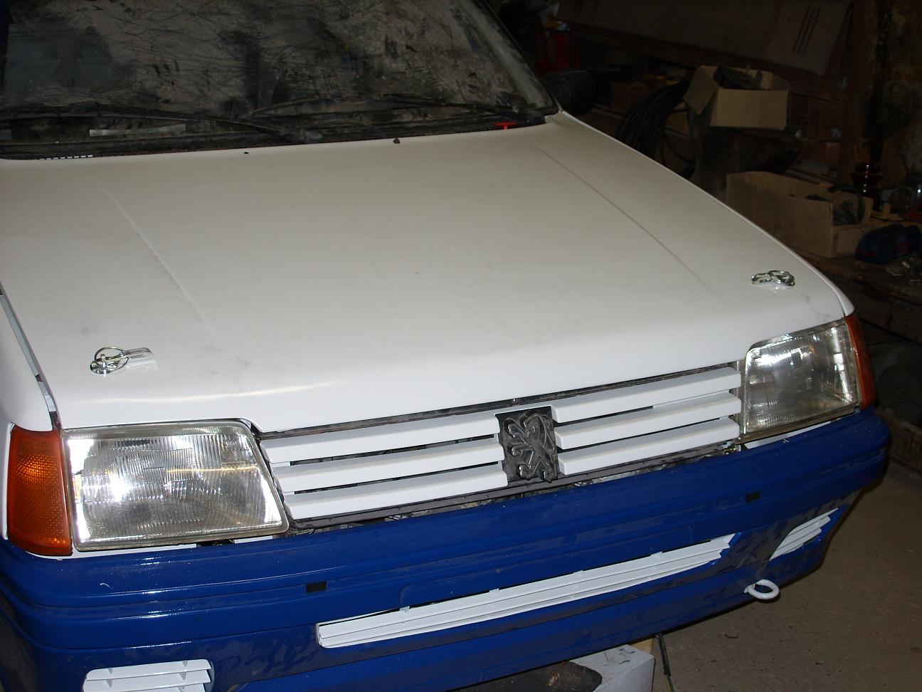

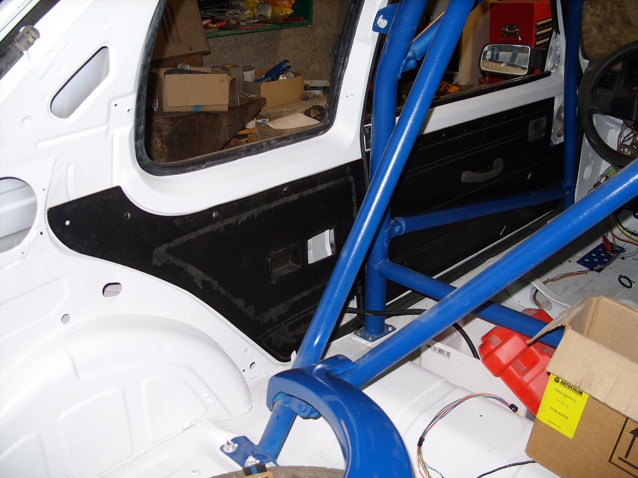

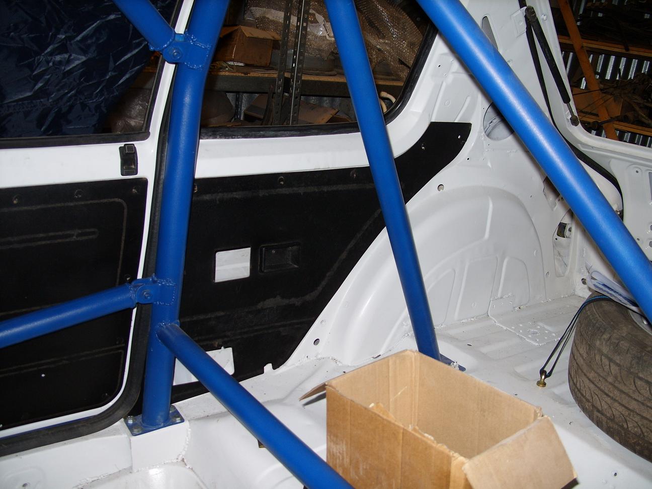

ce diamnche matin ont a continuer a monter des bricoles, par contre il faisait vraiment froid
pour les attaches les vis seront remplacées par des rivets, c'etait juste pour les positionner et regler

<oo> Ca commence a avoir de la gueule tout ça!!!! :ok:
