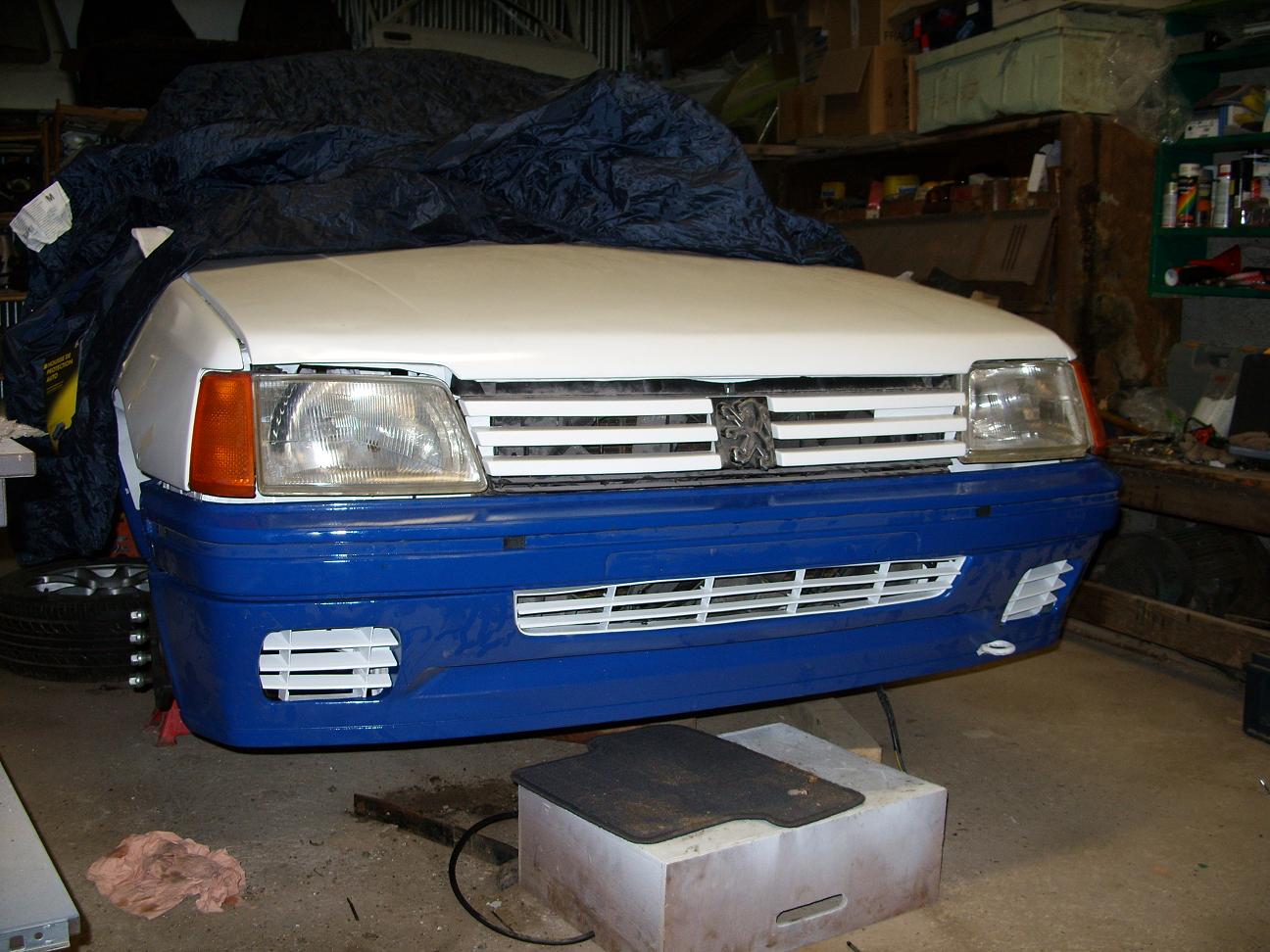

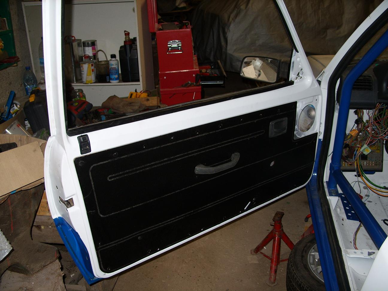

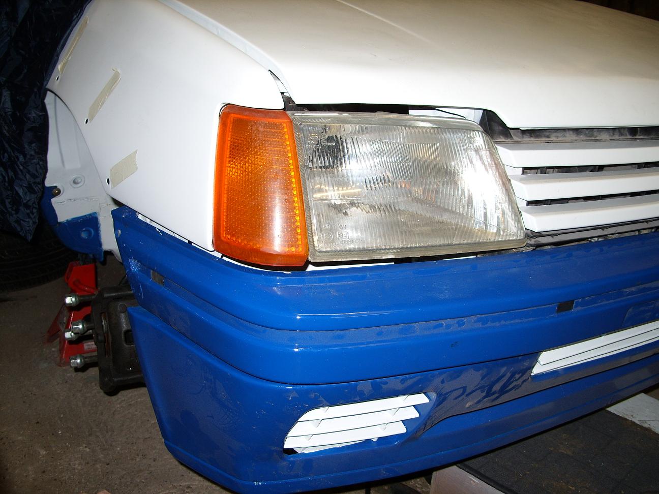

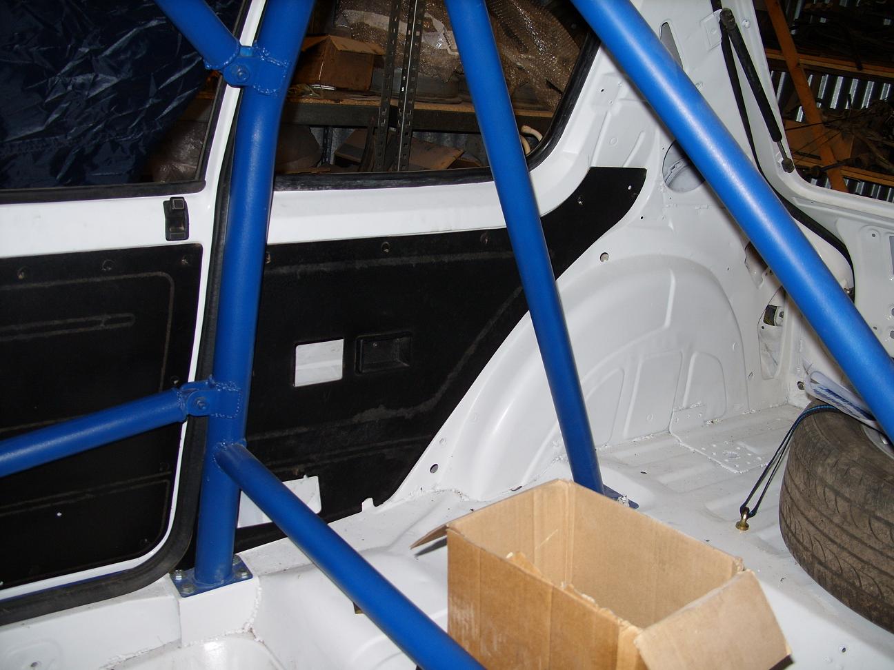

le montage de l'auto de ANC competition se poursuit : montage du pare chocs(je trouve l'ajustement moyen mais je suis en butée de chaque cotés) et des panneaux de porte

Vivement qu'elle roule !
Ca donne vraiment envie de continuer avec la photo avec le PC AV en place !

Avec les panneau de porte on voit pas bien s'il reste de quoi mettre la manivelle pour le leve vitre..
Tu passes en mackrolon ou pas?

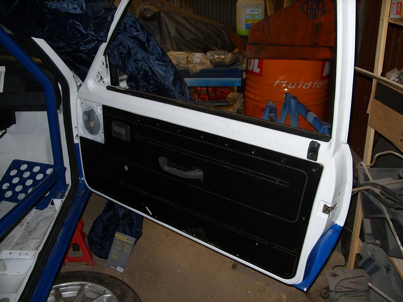

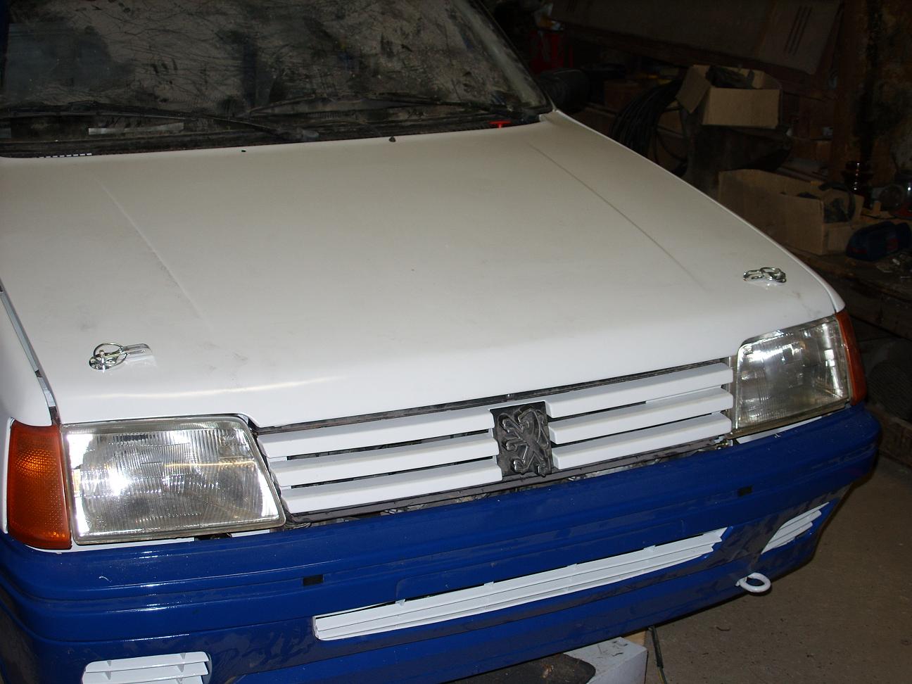

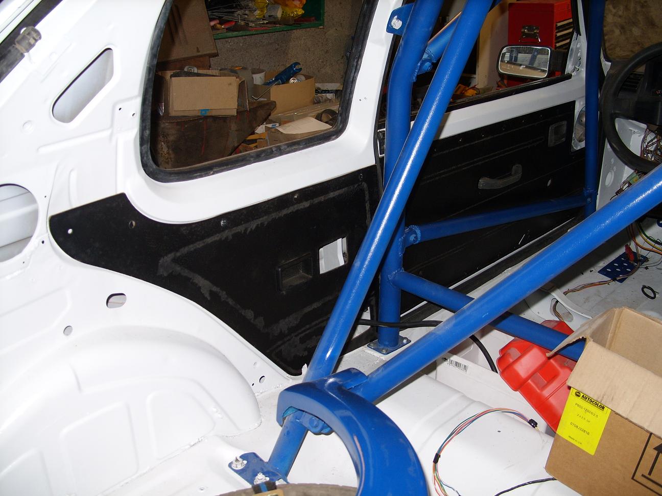

ce diamnche matin ont a continuer a monter des bricoles, par contre il faisait vraiment froid
pour les attaches les vis seront remplacées par des rivets, c'etait juste pour les positionner et regler

merci c est trop bien de pouvoir suivre le montage
joli travail
joli travail

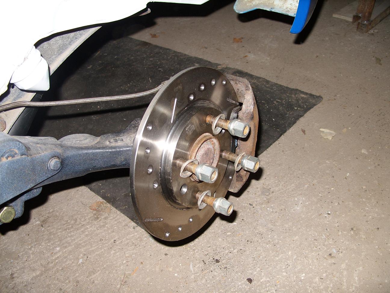

oui elle sera sur ces roues, par contre je suis embété, j'ai acheté des freins en 266 occas, sauf que les plaquettes ne se monte pas sur mes etriers Lucas, soit je rachete des etriers, ou bien des plaquettes qui vont dessus, mais il n'y a pas une histoire de disque aussi.
Car vu les reference plaquettes elles proviennent d'une 206 S16, meerci de vos aides

je sais qu'il y a 2 épaisseurs de disques sur les S16 suivant l'annéeAUR80 a écrit :oui elle sera sur ces roues, par contre je suis embété, j'ai acheté des freins en 266 occas, sauf que les plaquettes ne se monte pas sur mes etriers Lucas, soit je rachete des etriers, ou bien des plaquettes qui vont dessus, mais il n'y a pas une histoire de disque aussi.

Oui a partir de 2002 je croisjean-luc13 a écrit :je sais qu'il y a 2 épaisseurs de disques sur les S16 suivant l'annéeAUR80 a écrit :oui elle sera sur ces roues, par contre je suis embété, j'ai acheté des freins en 266 occas, sauf que les plaquettes ne se monte pas sur mes etriers Lucas, soit je rachete des etriers, ou bien des plaquettes qui vont dessus, mais il n'y a pas une histoire de disque aussi.

je verifierai l'epaisseur que j'ai, mais si c'est les plus gros est ce que je vais arrivais a monter les plaquettes (celle qui vont sur les etriers)

Salut a toi,
oui en effet il y a deux épaisseurs de disques. Du 20.4 et du 22.
Pour l'épaisseur en 22 c'est du bosch et pour du 20.4 c'est du lucas.
En fin si je me suis pas trompé, voilou

lepape a écrit :Salut a toi,
j'ai bien du 22, et des etriers lucas qui ne vont pas, si je prend des Bosch de 206 s16, c'est sur que cela ira?
