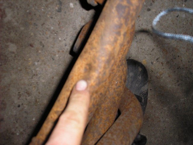

, je suis en train de récuperer un 4/2/1 devil pour ralloche mais il ya un petit Hic..en effet une tubulure celle a gauche pour cyl 4 a un petit coup sur l'extérieur mais pas super profond est il mort ou puis je le récuperer

la methode que je connaisse c'est que tu bouche toutes les orifices du collecteur,tu chauffe au chalumeau l'endroit qui est abimé et tu mets ton collecteur en pression(compresseur)
j'espere que tu vois ce que je veux dire

ouais souffle dedans quoininin a écrit :la methode que je connaisse c'est que tu bouche toutes les orifices du collecteur,tu chauffe au chalumeau l'endroit qui est abimé et tu mets ton collecteur en pression(compresseur)j'espere que tu vois ce que je veux dire
Je pense que c'est rien du tout ce coup tant qu'il est pas percé

tu peux me donner des explications pour le tire-clou

Le tire clou c'est un appareil de carrossier qui te soude temporairement un "clou" sur la tôle déformée et que tu tires ensuite pour faire rebonder le creux de la tôle.

jean alors tu finis pas l'explication
, ensuite tu coupes le clou, et un leger coup de meuleuse pour retrouver la partie lisse.
ce systeme est trés utilisé par les toliers

AUR80 a écrit :jean alors tu finis pas l'explication, ensuite tu coupes le clou, et un leger coup de meuleuse pour retrouver la partie lisse.
