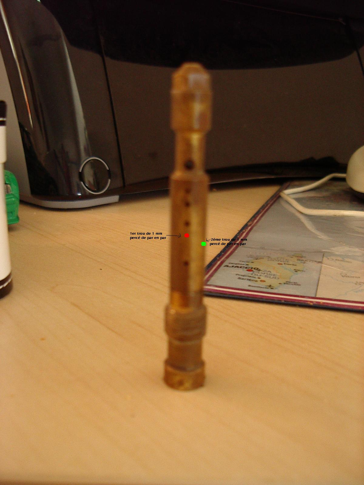

Ca consiste en quoi à part percer les tubes d'emulsion ?Réglage des carbu avec prépa solution F (Steph la fait c'est celle que tu as vu) là déjà ça causetu dois pas être loin de 101 chx
- Amy - Nico
- Site Admin
- Messages : 972
- Enregistré le : 03 août 2006, 12:22
- Localisation : LYON
- Has thanked : 40 times
- Been thanked : 30 times
Re: PREPARATION 205 RALLYE
Exactement avec une mèche de 2 ou 1.5, 4 rangés à 90 degrées et trous espacées de pouillièmes millimètre c'est très bien mieux expliqué ailleurs
pis 210 en air et j'ai plus la valeur pour le gaz
de mémoire après faudrait que je reprenne mes fiches !
Et la bible pour les weber :
http://pboursin.club.fr/bonus/weber/weber.htm
faut du temps pour comprendre ...
Si t'as ça en stock, je veux bien l'infoAmy - Nico a écrit :Exactement avec une mèche de 2 ou 1.5, 4 rangés à 90 degrées et trous espacées de pouillièmes millimètre c'est très bien mieux expliqué ailleurs
- Amy - Nico
- Site Admin
- Messages : 972
No prob, je regarde !
Pour la respiration :
160 ess,210air,45reprise.
Le schéma était de Jean-luc 13 et la photo un tube modifier par OFF
Cette config change radicalement le comportement des WEBER !
http://www.205rallye.net/forum/download ... p?id=22499
