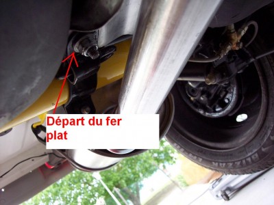

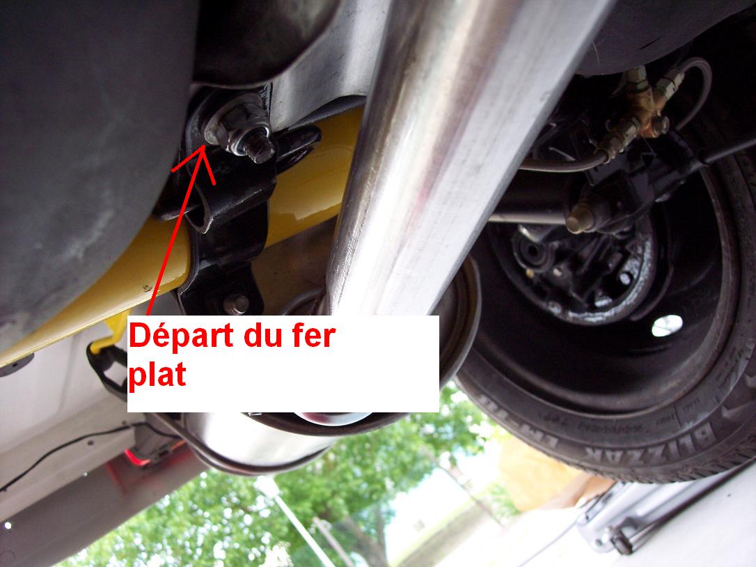

Il y a un fer plat, pris d'un coté sur le train arrière et vissé sur la caisse devant le reservoir (il passe dessous et au milieu du reservoir). Celui là il faut le virer pour sortir le reservoir car il est pris sur une sorte de charnière sur le train arrière et donc pas possible a démonté.
Donc, soit tu peu lever le cul de la voiture assez haut pour faire faire à ce fer plat 180° et le virer vers l'arrière de la voiture, soit tu démontes le train arrière... La première solution me semble plus apporpriée :mrgreen:
Merci pour la photo Marc! :blush:

De rien pour la photo, ça fait plaisir de la reconnaitre....
Concernant ce fer plat si tu le sors complètement, repère le sens car je crois qu'à lépoque j'me suis fait avoir pour le remonter correctement du premier coup....+ ou - éloigné de la roue sur la poutre de train arrière.
J'ai du me mettre sous la SR de madame pour comparer.... :p

J'avais oublié ce tirant qui est comme dit Marc, pas au milieu de la poutre.
