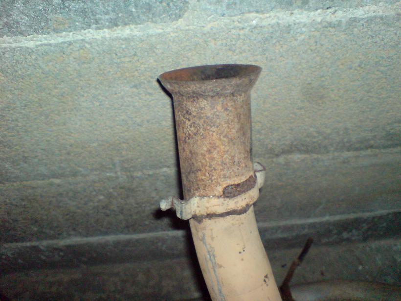

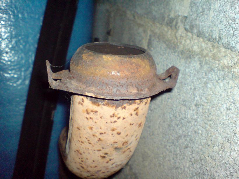

en fait, je met 2 tof pour voir de quoi je parle! ^_^
voila l embout du col de signe!
et l embout de l inter!
c est pour ça que je me dit que ça doit etre un montage phase1!! :unsure:
les deux sont donc assemblés par 2 ressorts :mellow:

Re: petite question échappement inter!
De ce côté toutes les rallye sont montées comme ça. :)
C'est côté silencieux que phase 1 = emmanché et phase 2 = colerette ;)

La série des emm... du printemps continue : je me suis penché sur une fuite au col de cygne donc le bruit ne faisais qu'augmenter de jour en jour.
Le verdict : la colerette de l'inter est bouffée par les frottements métal/métal = c'est de la dentelle sur toute la partie supérieure de la colerette
Tu m'étonnes que ça fuit...
Déjà, il manque la fameuse rotule en cuivre qui, au delà d'empêcher les "cui-cui", doit aussi assurer un rôle de pièce d'usure et préserver ainsi la colerette.
Avant de trouver le post sur cette rotule ( http://www.205rallye.net/forum/viewtopi ... ne#p374162 ), j'en ai trouvé une neuve chez Peugeot, bien qu'en NFP. Elle m'a été rapatriée de Nantes.... :ok:
Le problème que je vous soumet est de prolonger, si possible, la ligne inter. Car à part la colerette, le reste est très correct.
