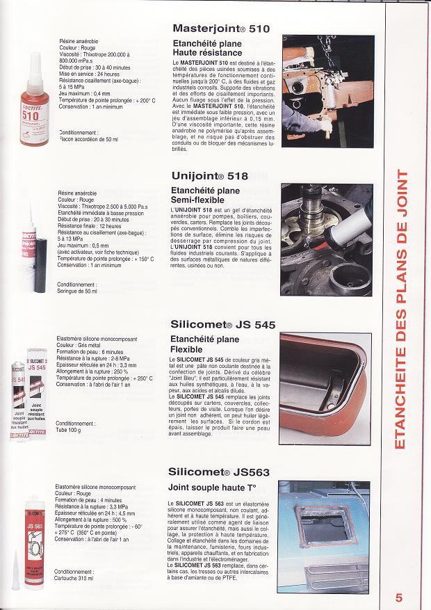

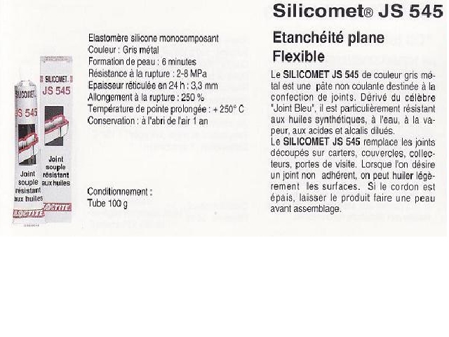

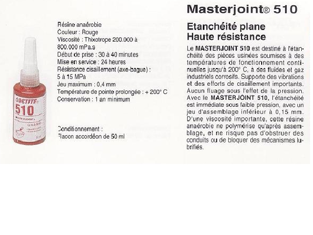

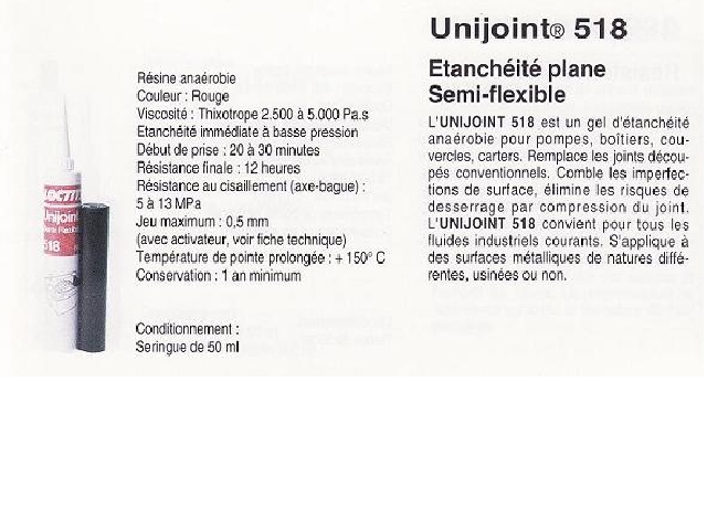

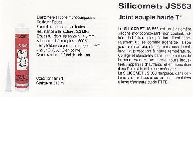

Salut à tous,
Voici la gamme proposée par Loctite pour l'étanchéité plane

Je l'ai fait en 4 fois pour qu'on puisse bien lire
