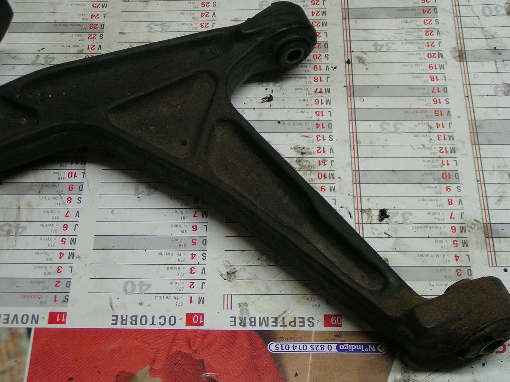

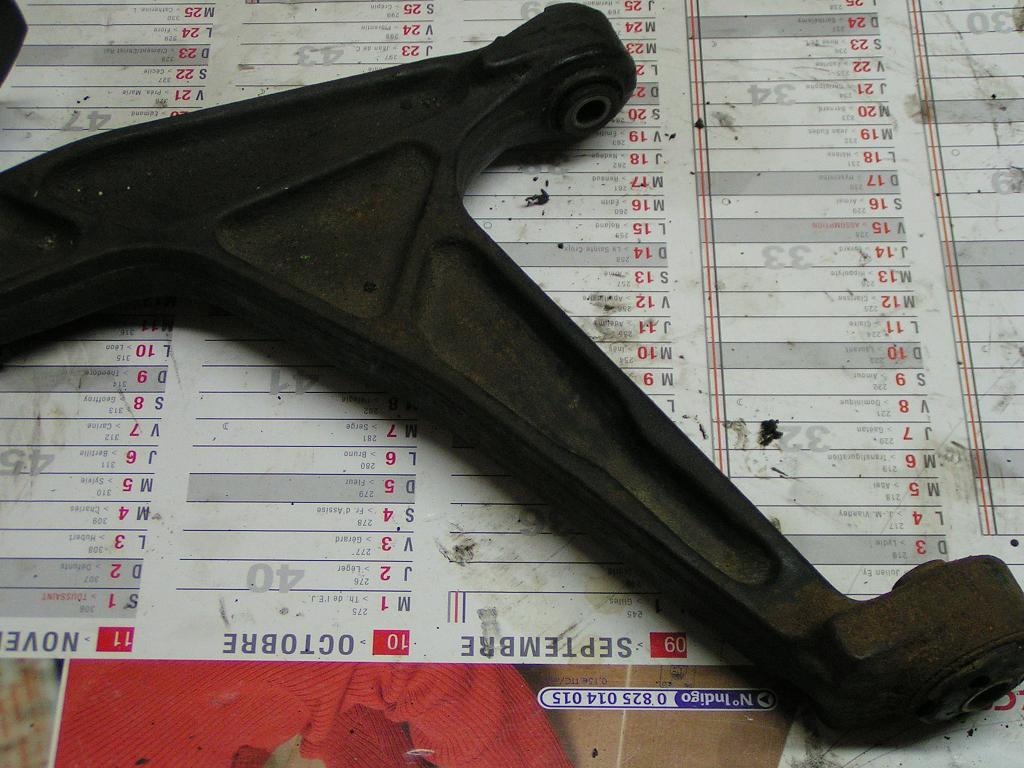

Petite mise a jour d'aventure TDF : je recherche la fuite d'eau qui arrose le volant moteur.
Tant que j'y étais, j'ai remplacé les silenblocs de triangle AVG (le droit a déjà été fait)
Je ferais un petit reportage pour mise à jour dans le site qui va bien. L'opération n'est pas très compliquée et elle peut redonner un peu de précision à un train de 20 ans d'âge :rolleyes:

Piedplanche a écrit :Petite mise a jour d'aventure TDF : je recherche la fuite d'eau qui arrose le volant moteur.
Tu l'aurais dis, j'aurais pus te filer des uréthane!... Je les ais en double ceux de triangles!

Piedplanche a écrit :. L'opération n'est pas très compliquée et elle peut redonner un peu de précision à un train de 20 ans d'âge :rolleyes:
C'est sur, mais le soucis (éventuel) est que la rotule inférieure a elle aussi 20 ans d'âge!! :crying:
Ne vaut il pas mieux changer directement de triangle? :unsure: (je suis moi-même en pleine réflexion sur le sujet :mrgreen: )
