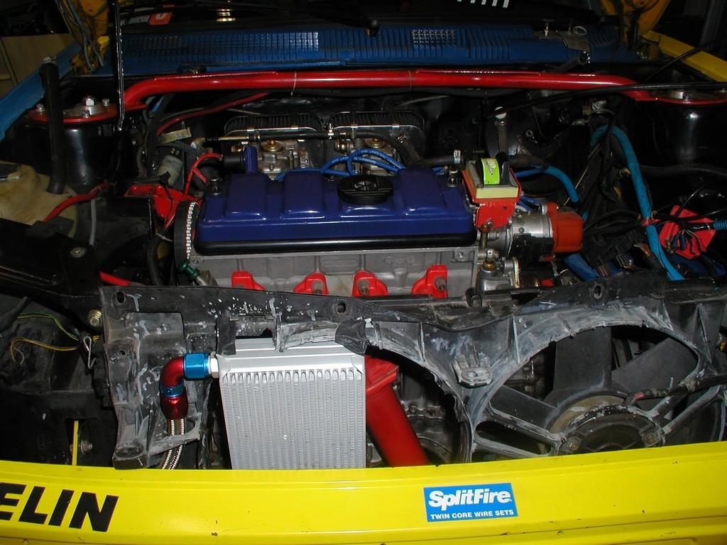

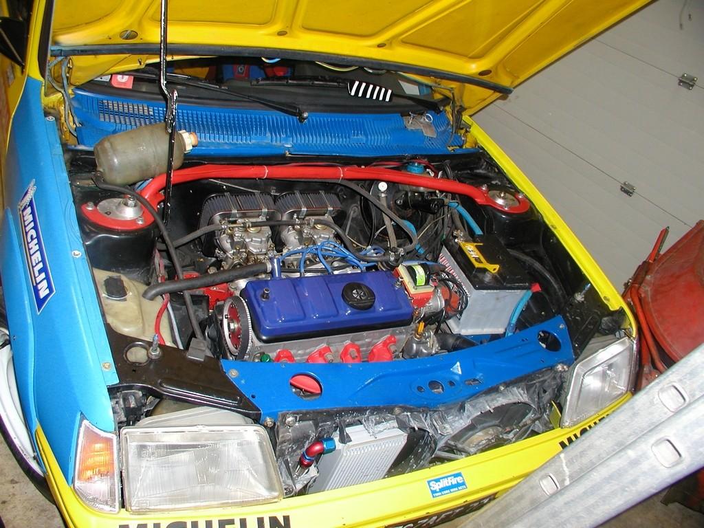

Re: Radiateur d'huile : vos avis
photos:
Sinon, les GTI 1.9 en ont pas un petit derriere les LP ???
merci mais je préfèrerais éviter de cacher le radiateur d'eauYannou a écrit :Sinon, les GTI 1.9 en ont pas un petit derriere les LP ???
- Yannou
- Messages : 1895
- Localisation : St Etienne
- Has thanked : 18 times
- Been thanked : 235 times
Comme les NSU, tu le mets devant la jupe, juste sous la plaque !!!!Piedplanche a écrit :merci mais je préfèrerais éviter de cacher le radiateur d'eauYannou a écrit :Sinon, les GTI 1.9 en ont pas un petit derriere les LP ???
vu la taille du radia d'eau et celle du radia d'huile je ne pense pas que tu perdes grand chose en capacité de refroidissement si tu optes pour le montage gti 1.9Piedplanche a écrit :merci mais je préfèrerais éviter de cacher le radiateur d'eauYannou a écrit :Sinon, les GTI 1.9 en ont pas un petit derriere les LP ???
- Messages : 19620
- Has thanked : 1627 times
- Been thanked : 1167 times
D'autant plus que ça n'a pas gèné Peugeot de poser la tubulure d'échappement à 10cm du radiateur
. Même si l'air de ventilation va dans le bon, sens c'est pas ça qui fait fait tout.
