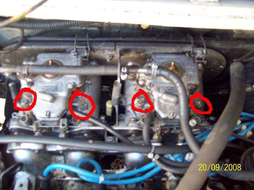

J'ai 2 conduits de pompe de reprise bouchés. Pour faire le test avec la rampe montée, j'enleve les 4 bouchons de gicleur de pompe de reprise et j'accelere moteur coupé. Si les 4 ne giclent pas en meme temps, tu auras trouvé la cause. ;)

j'ai du nouveau , j'ai depose quatre bouchons sur mes carbus , je crois que c'est ceux qui doivent gicler a 1 metre :mrgreen: , ben c'est tout juste si il vomissent deux trois goutent peniblement.
suite aux conseil du mec qui doit me les regler , il m'a dit de rouler au starter , je l'ai fait , plus un a-coup !!! sauf que je cale a chaque fois que je suis au ralenti :lol: donc je tourne pauvre !!!, il a je pense cerne le probleme et saura le regler B) j'espere car c'est chiant !!! voici une photo des bouchons que j'ai retires
