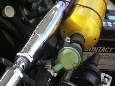

Pour ton soucis,c'est peut etre bien les joints de queue de soupape alors,dans ta prépa culasse,les guides auraient pas été bricolé par hasard,voire meme pas de joints installées... :rolleyes: regardes aussi ton reniflard(miofiltre) s'il est peut etre obturé ;)

Ton miofiltre(le truc vert) est peut etre colmaté,ca se démonte c'est un empilage de crépine ou alors branches ta durit en direct sur ton récupérateur...

Démontes ton couvre culbu et regardes avec une loupiote à travers les ressorts,tu verras si déja ils sont en place ;)
Je serais toi,j'enlèverais quand meme le miofiltre,il "retient" surement trop et de toute façon ca part dans dans le récupérateur donc il ne sert à rien,il faut juste que tu trouves une durit plus longue
