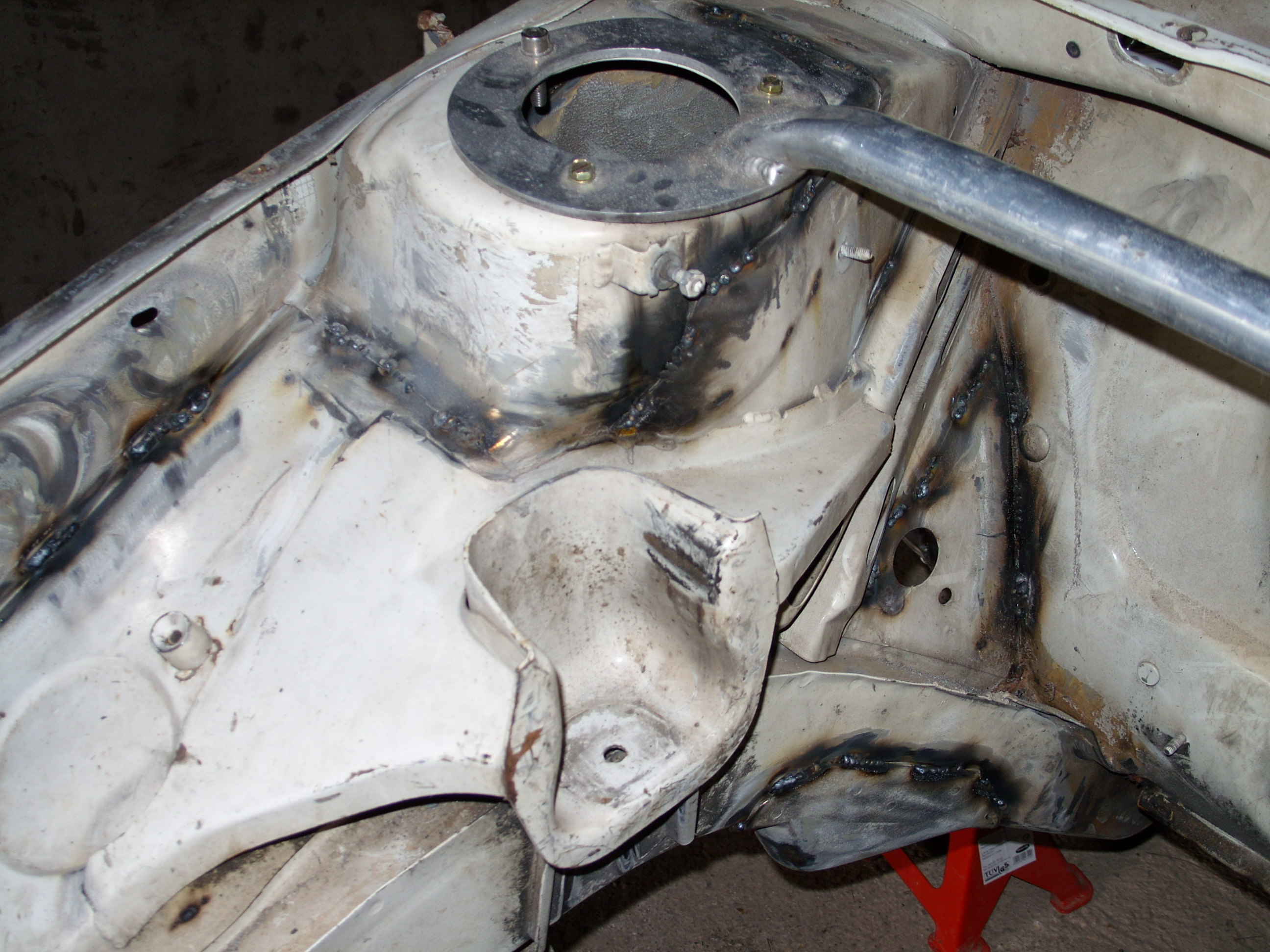

le compartiment moteur est pratiquement soudée, reste que les coupelles
et les pièces que nous avons reçu ou "amelioré"
pommeau "tuning" repeint a la couleur de la voiture
sangle de roue de secour
supports moteur GrN

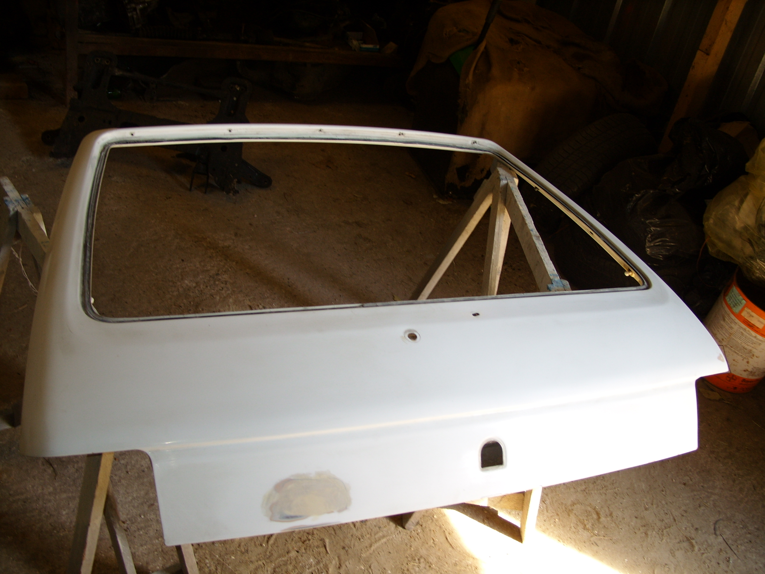

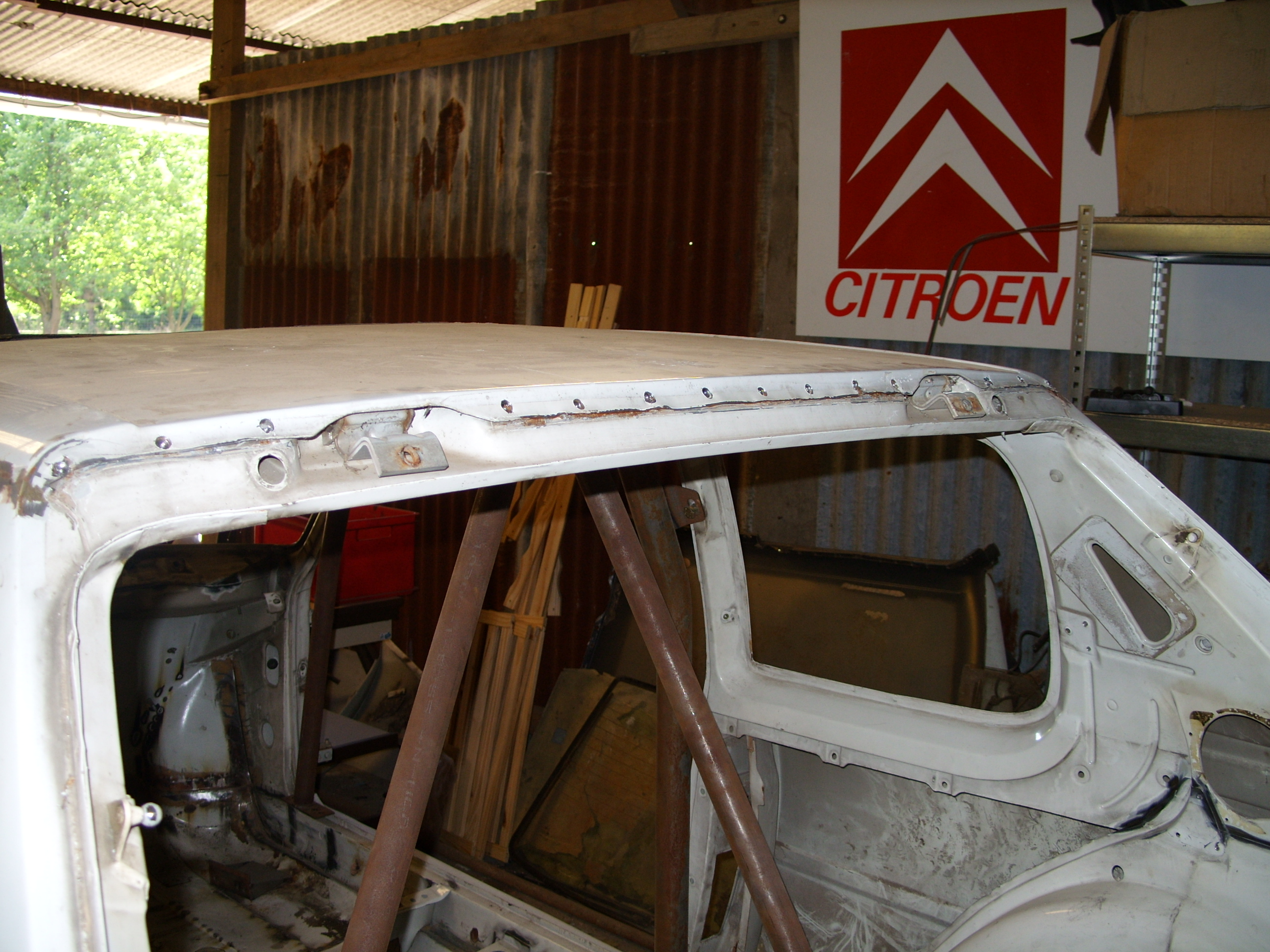

aujourd'hui depointage de l'autre coté du pavillon, il reste a couper a l'endroit des montants (la partie la plus complexe).
Ensuite demontage de la lunette afin d'avoir le hayon seul
j'ai également commencer le poncage, une aile, le hayon avec le masticage d'un poc, et la porte il reste a poncer les mastics, par contre il y a une aile ou il faudra beaucoup poncer car il y a au moins 5 couches comme sur la caisse.

aujoud'hui on a bien bossé, on a un cabriolet vu que l'ancien pavillon est enlevé, continuer la préparation des elements a peindre, et demontage de la traverse de sieges que l'on doit remplacer vu que celle ci a des attaches arrachés par une en bonne etat. par contre pas de photo j'avais oublié l'APN
