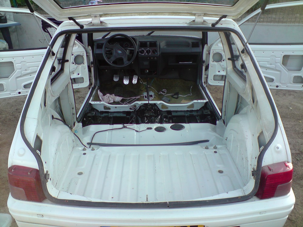

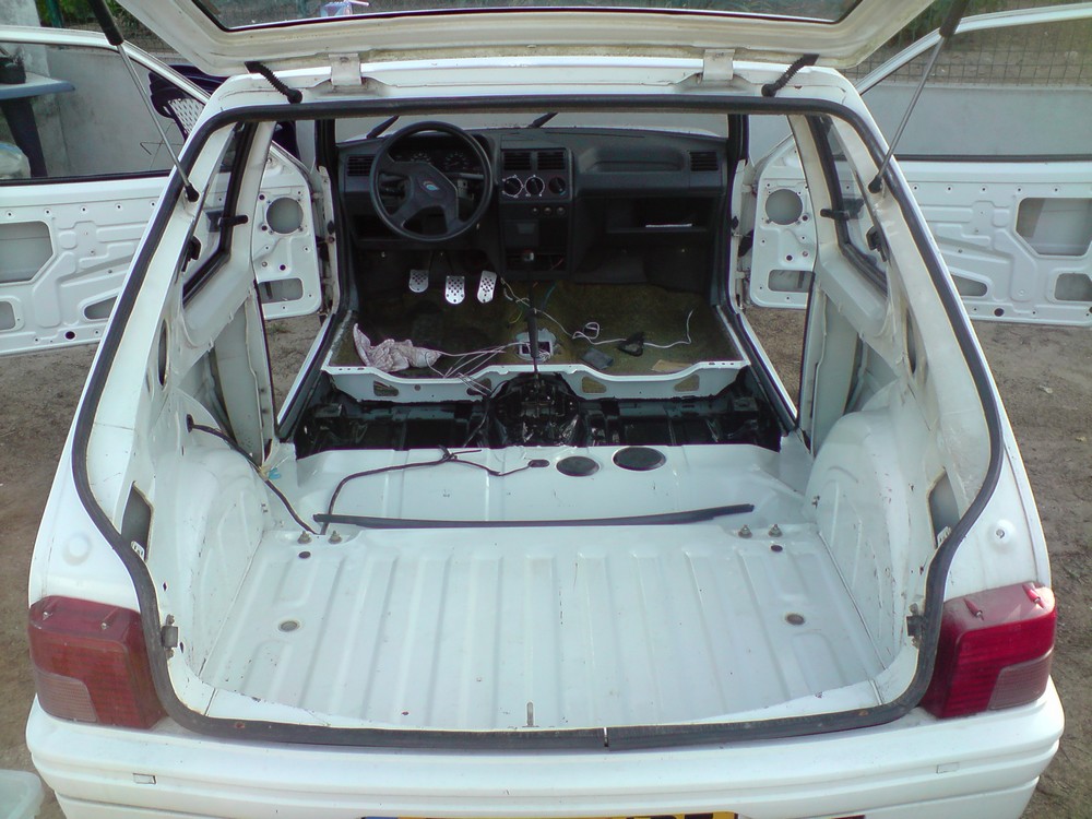

salut tous le monde,ca avance ,demontage interieur et nettoyé manque plus qu'a tout repeindre mais ca avance :ok:

ca y est ,je vous ai passé des etapes mais,l'habitacle est entierement peint,j'ai demonter le moteur et changé coussinets,segmentations, tous les joints, embrayage,bobine ,module,tete et doigt allumeur,fils et bougies ,collecteur 4en1 inox etc...,refection complete des webers et aussi bien sur peinture compartiment moteur .j'ai donc essayer de redemarrer le moteur hier et il a demarrer au quart de tour (la chance :D )apres une refection complete tu te demande desfois si tous va bien se passer lors du demarrage ,surtout pour une premiere fois <oo> :ok:

des photos de tout ça ? (avant/pendant/après ??)
