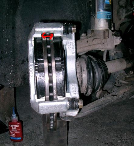

quand je t'ai demander de regarde l'épaisseur du passage de disque de la chape c'est a l'endroit le plus étroit je vais essaye de trouver une photo pour te montrer
cot-1
Messages : 27
Enregistré le : 09 déc. 2007, 20:14
Re: Freins en 266 mm pour 205 rallye
Message par cot-1 »
je parlai donc de sette épaisseur la (au niveau dee la flèche rouge
je pense que sa doit être entre 20,5 et 21,5 pour les étrier avec disque en 266*20,4
et sa doit être entre 22 et 23 pour les étrier avec disque en 266*22
voit combien tu a si tu a moin de 22 sa voudrai dire qu'un disque en 22 peut pas passer donc c'est pour disque en 266*20,4
si tu a plus de 22 a se moment la je ne sais pas faut voir

les plaquettes que tu as sur les étriers sont de la même forme que celles de 206D mais avec les "oreilles" carrées ?

C'est bon,j'ai trouvé la réponse :)
J'ai récupéré des pivots etmoyeux de 205 tu normale en casse et positioné les étriers dessus,c'est bien les 20.4 d'épais qu'il me faut (déport 21 mm) et ce malgré que j'ai presque 24mm de passage dans la chappe ;) Sur le site de Peugeot service box,on trouve que des ref mais pas de dimentions,par contre sur Oscaro certaines pièces sont fournies avec des dimentions bien utiles :ok:
Pour résumé,ce qui est marqué sur l'étrier est bien l'épaisseur du disque,il y a aussi marqué 54 comme le diamètre du piston(48 sur les 206D) :ok:
