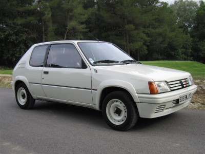

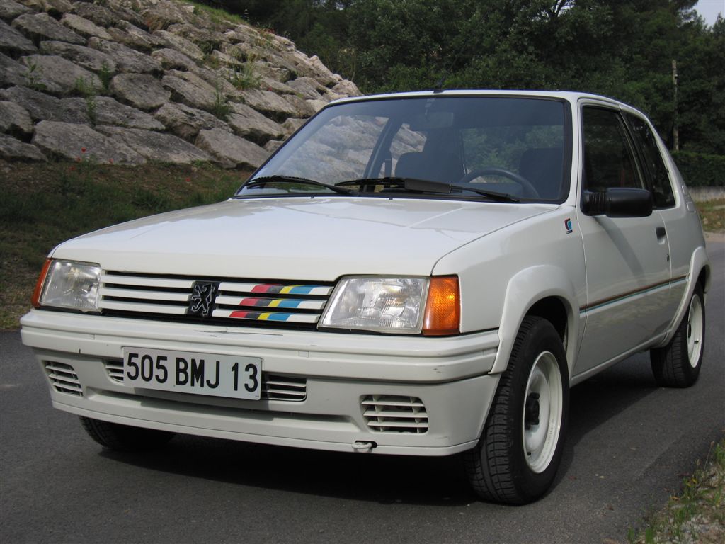

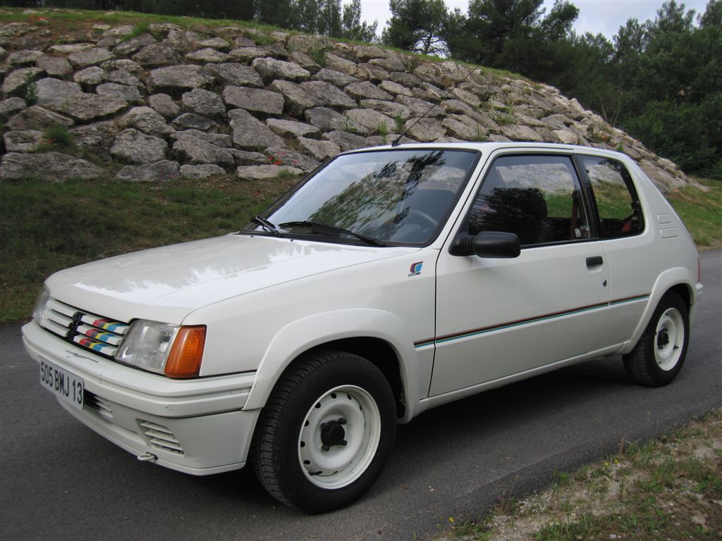

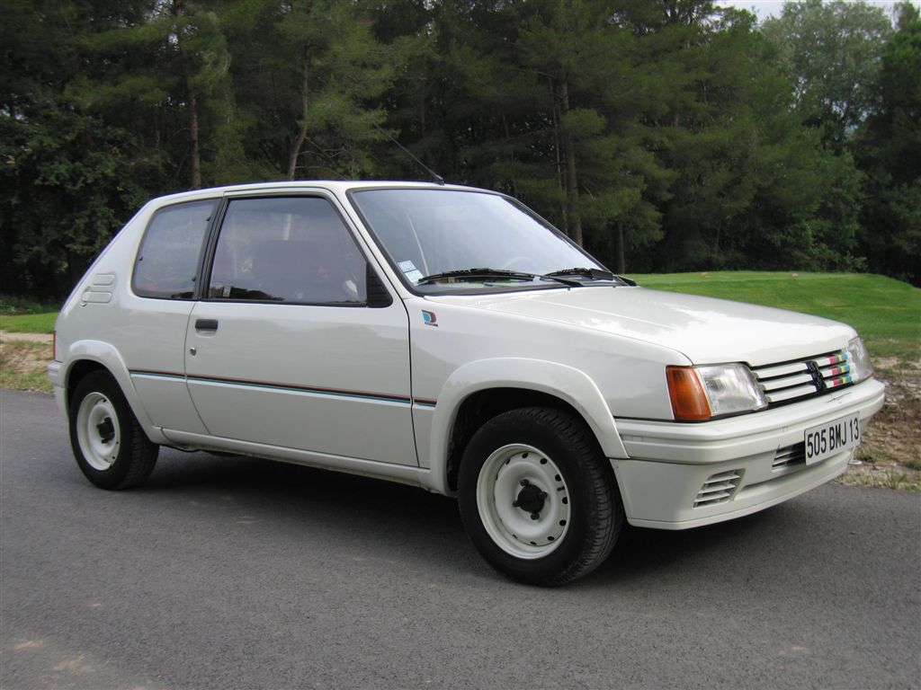

Une dame de 72 ans m'acceuille aimablement et me présente SA voiture : Achetée neuve en novembre 88 à toulon et toujours entretenue chez le même garagiste.
Me voici devant la voiture :

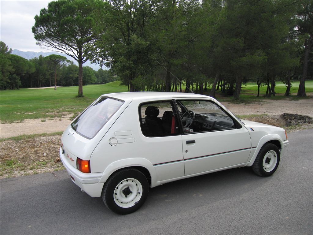

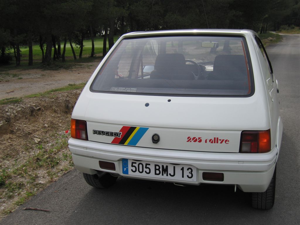

- La peinture est patinée, un peu ternie par la poussière et le fin sable du sahara qui viens de tomber (souvenez vous, les sudistes, des pluies "rouges" de début mai). En regardant bien : Aucun dégat sur la carroserie !
Un nettoyage en profondeur de la carroserie et du compartiment moteur et plusieurs litres d'huile de coude, la rendrons comme neuve.
A la rigueur, qq erraflures sur les extensions d'ailes côté droit seront à reprendre...

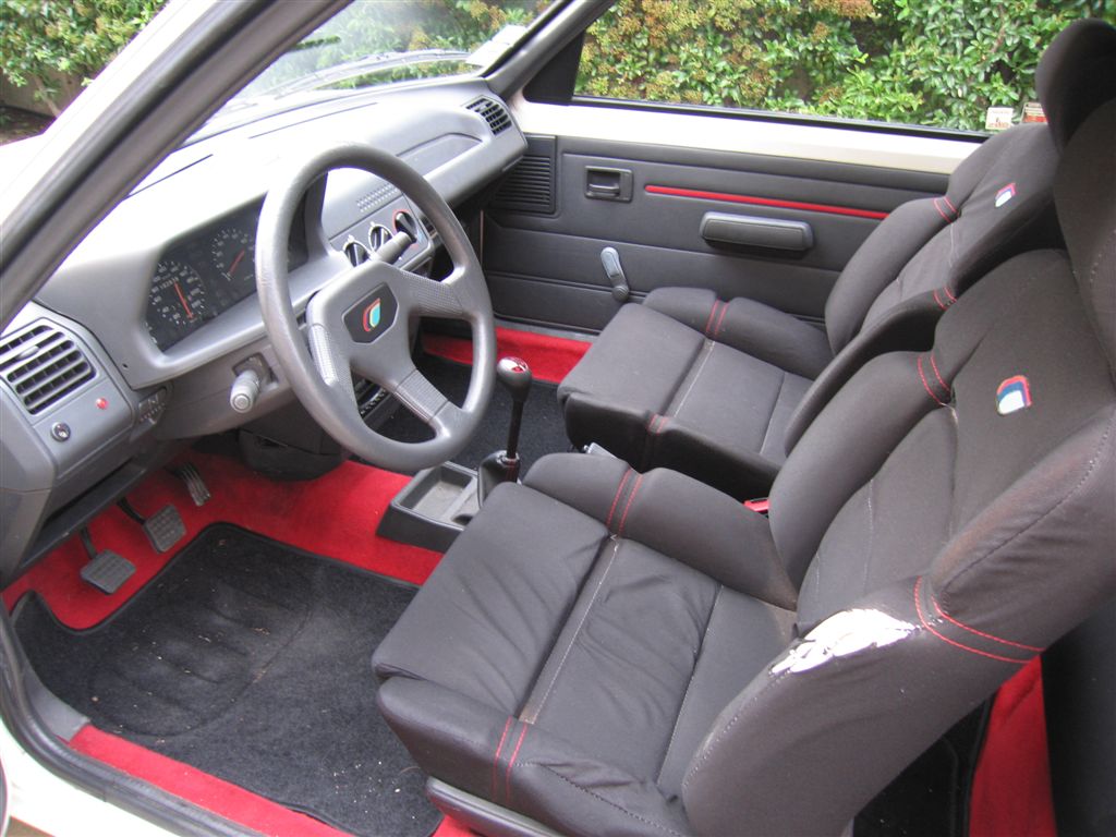

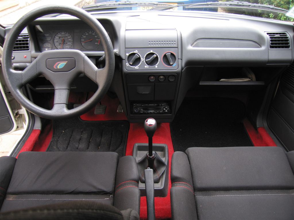

- L'intérieur est nickel à part, bien sûr, les cotés des sièges AV prêts à s'évaporer. Mais il y a pire, vous le savez certainement.

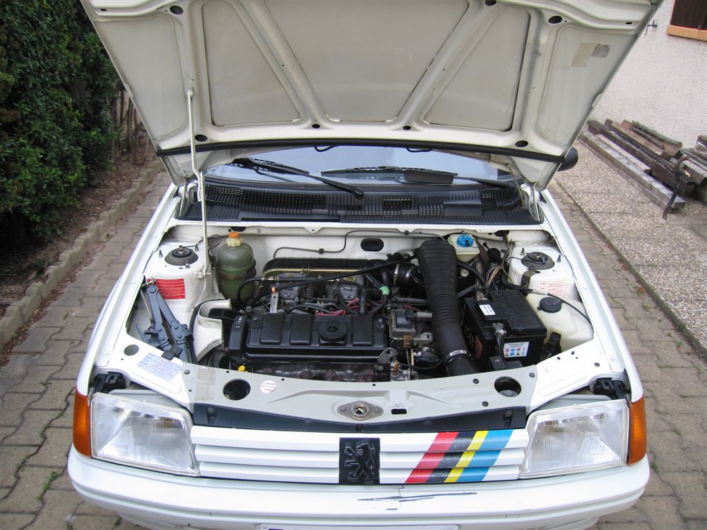

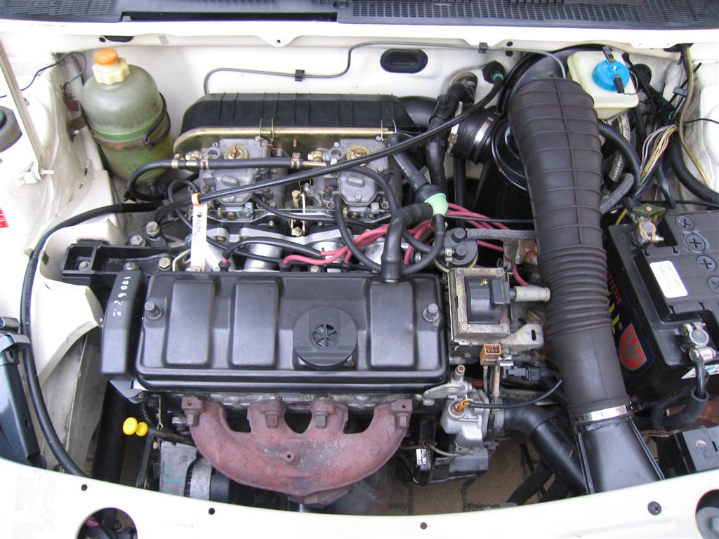

- Coté mécanique : distib faite, radiateur chauffage changé, silencieux neuf d'origine, révision à jour, CT OK. Tout semble correct. La dame me ressort les quelques factures les plus récentes.
- Le plus impressionnant, c'est que tout est resté dans son état d'origine. Rien, mais rien, n'a été modifié. Je crois être en train de réver...
On a tous rêvé de trouver ce type de perle rare, tout en sachant que c'est trop rare pour que ça tombe sur nous. He ben, vlan :wacko: !! Elle est pour moi celle-là.
Assez parlé !
Un mois de "petits" travaux plus tard (en honneur à ceux qui se sont investis corps et âme dans une restauration de leur voiture) voici le résultat en quelques photos :

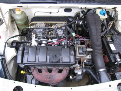

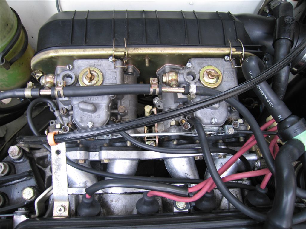

Travaux effectués à ce jour:
- "décrassage" de la peinture, dégoudronage, polish, lusteur.
- "déhuilage" du compartiment moteur (jauge cassée = on repeint gratis)
- pose des 4 plaques de custodes (manque encore les stickers)
- révision: vidange moteur, 4 bougies origines, filtres air + huile, vidange BV
- remplacement cardan droit (ech Std, merci aux Ets Pourchier à Marseille)
- démontage, nettoyage piston + graissage colonnettes étriers Freins (ça grippait)
- purge Liquide frein (c'est encore un peu mou....)
- dépose/repose Carbus + changement Kit complet joints
- réglage sommaire des carbus (merci le tuto du site ;) !!)
nb : mesure conso : 11 à 13 litres/100 (y faudrait faire qqchose, non?)
Je vais ouvrir un nouveau post pour vous exposer mon Pb de réglage des carbus en détail. Merci de votre aide.
