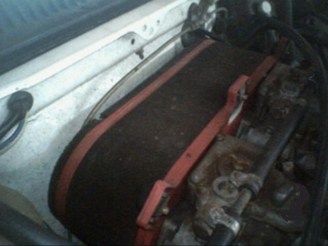

Salut Tost06,
Jcomprends bien ton problème, moi aussi, sur mon ancienne F2000/11 j'ai un ITG de 10 cms. C un peu galère à mettre en place, mais en écrasant le filtre contre le tablier, j'arrive à le passer derrière les cornets. Une fois en place y reste que 2cms entre le filtre et le tablier (voir foto).

Salut à tous
Jacques c'est exactement ça :ok: donc tu a ecrasé le filtre pour le faire passer derriere les cornets!!
comme le mien est neuf j'avais un peu de scrupule a l'ecrasé comme ça de peur de l'abimer, mais je pense que c'est la seule solution...
le tient était il neuf quant tu l'as installé, a tu eu beaucoup de mal a l'écrasé suffisament pour qu'il passe??
merci encore bon week end a tous et toutes

Message par tost06 »
Ca y est c bon un grand merci a tous
