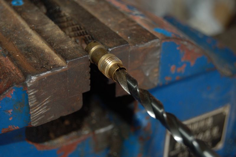

La modif a déja été faite par mes soins. C'est pas compliqué en fait, un forêt (pour taraud dans mon cas: le diamètre correspondait pil poil), une perceuse et le tour est joué <oo> .

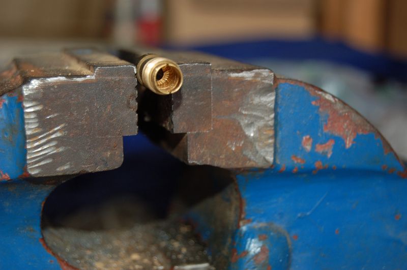

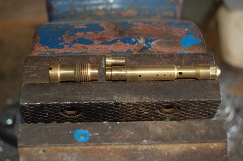

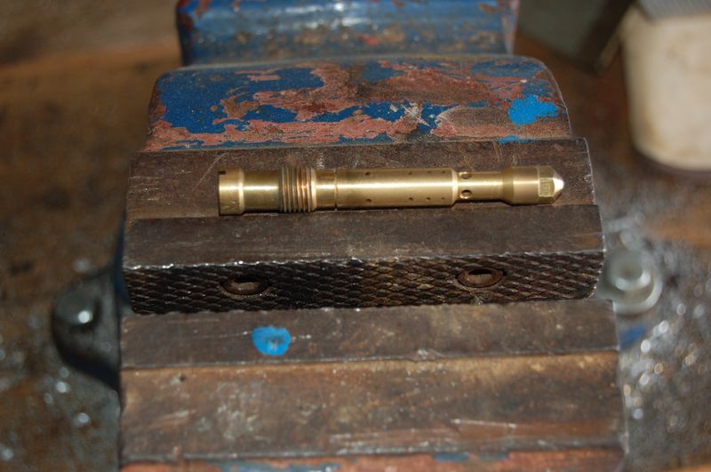

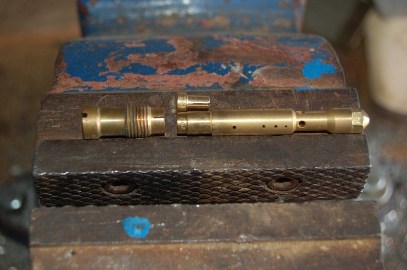

Comme promis, voici les photos prises ce matin...
