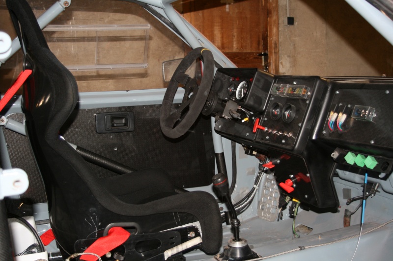

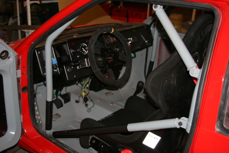

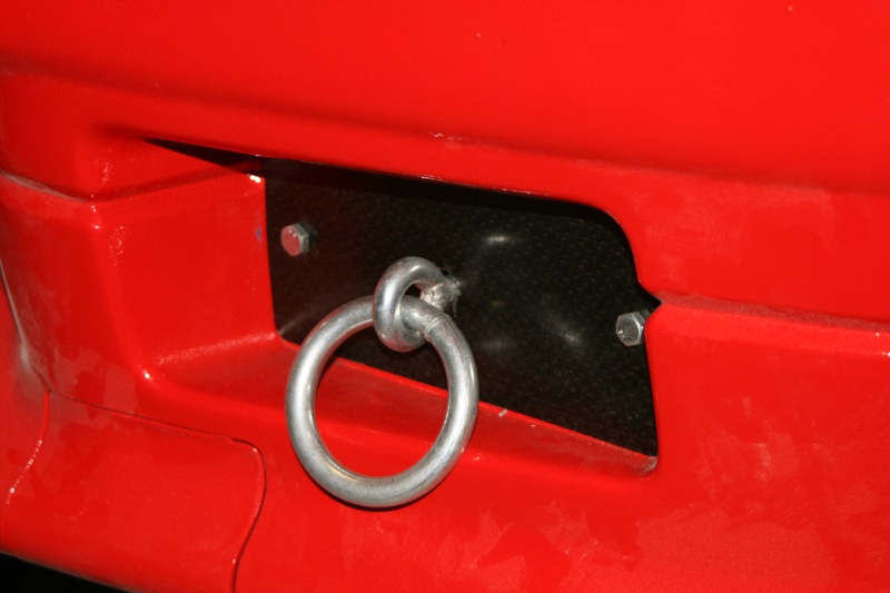

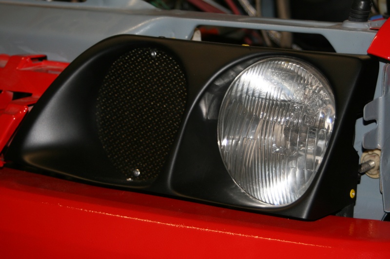

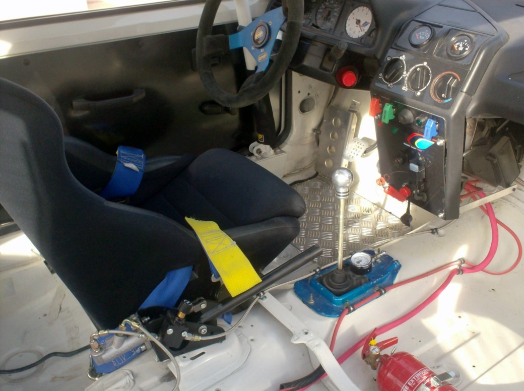

Bon, j'ai pris 2 heures pour me reconcillier avec la belle
Et j'avais aussi pris l'appareil photo (comme de par harzard
Bref, quoi de neuf?
-Le baquet est definitvement en place avec ses supports définitifs et son nouveau harnais.
-La porte conducteur à repris sa place avec panneau et bandeau de porte.
-Les barres d'arceau prennent leurs places petit à petit avec leur protection venillia carbone.
-La face avant est en place avec les morettes et les ajouts carbones (du vrai ici

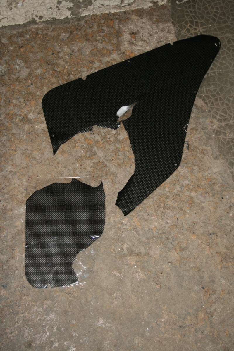

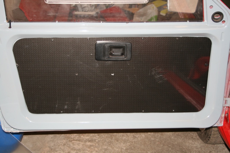

En ce qui concerne la fin des panneau de porte, je crois que je vais laisser reposer les choses pour le moment et j'y reviendrai par le suite! Preuve a l'appui :
Bref, quoi de neuf?

Petite astuce, plutôt qu'une sangle pour la porte, tu peux utiliser une poignée de 205 junior ou une poignée de maintient ar de 309 (ce sont les mêmes), c'est super léger, ça fait propre et c'est le même entraxe que les grosses poignées d'origine.
Voici une photo sur la mienne, mais on l'a aussi fait sur les AX du team
- Robbi
- Messages : 1792
- Localisation : 42
- Has thanked : 69 times
- Been thanked : 63 times
Re: [Robbi] AX Sport F2000/12
Très judicieux! J'était justement après me demander ce que je pourrais mettre comme poignée! je pense que ça va finir comme ça! Mercijean-luc13 a écrit :super résultat!!
- Messages : 19684
- Has thanked : 1617 times
- Been thanked : 1154 times
Moi j'ai viré la poignée aussi... Une fois attaché dans le baquet, j'attrape la porte par le montant...Robbi a écrit :Très judicieux! J'était justement après me demander ce que je pourrais mettre comme poignée! je pense que ça va finir comme ça! Mercijean-luc13 a écrit :super résultat!!

morette
205 Rallye GrN pour la course!
205 Rallye stock pour la route...
- Robbi
- Messages : 1792
- Localisation : 42
C'est vrai que les morettes c'est super sympa! D'ailleurs je pense que ça a beaucoup influencé l'achat à l'époque (juste après l'argument TU24
). Cela dit, j'ai pas de scrupules à utiliser ceux ci en course puisque malheureusement ils vieillissent mal (faible épaisseur du plastique et contact avec les optiques ne font pas bon ménage...
- Messages : 19684
Faudrait faire un moule.Robbi a écrit :C'est vrai que les morettes c'est super sympa! D'ailleurs je pense que ça a beaucoup influencé l'achat à l'époque (juste après l'argument TU24). Cela dit, j'ai pas de scrupules à utiliser ceux ci en course puisque malheureusement ils vieillissent mal (faible épaisseur du plastique et contact avec les optiques ne font pas bon ménage...
- Robbi
- Messages : 1792
- Localisation : 42
Figures toi que j'avais pensé à faire un moule
Mais si je me lance encore là dedans, je met 2 ans de plus à finir l'auto
Cela dit, il ne sont pas non plus pre-mortem donc ce n'est pas une idée perdue
