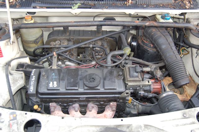

jean a écrit :Comme ils étaient NOIR les carbus !!! :o
Oui, rien que pour l'exterieur, j'ai passé une soirée par carbu (nettoyant pour fontaine de nettoyage)! Je pense que personne n'y avait vraiment touché avant...
Mais à par ça ils sont en bon état, c'est le principal :blush:
