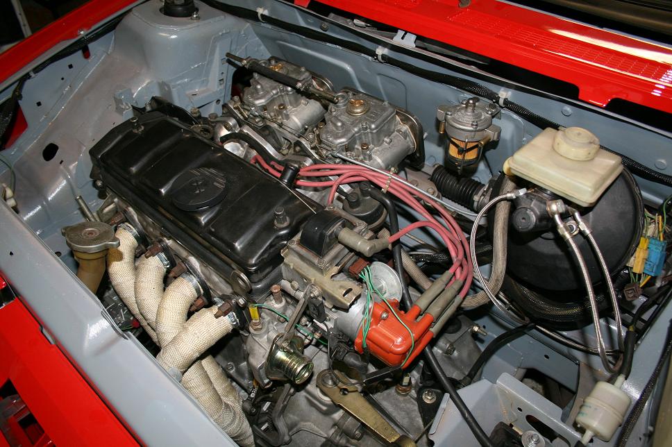

Le Moteur
Je reste bien évidemment fidèle au TU24 :ok:
Tellement fidèle d'ailleurs que celui monté dans mon auto est celui d'origine :lol: Bon, ok, il avait 150000km dont 50000 dans mes mains (donc c'est du costaud :mrgreen: ) avant démontage. J'en ai donc profité pour lui refaire une jeunesse : lavage intégral, coussinets neufs, distrib neuve, pompe à huile retarée, Webers rejointés, 4/2/1 Devil Acier isolé (issu du 1360 donc adapté... :huh: ), filter King, ligne de 309 gpe N ré-adaptée (58mm de diamètre de mémoire).
Au passage, le moteur, lui aussi :lol: évoluera dans le futur si je detruis pas la caisse trop vite :crying: , avec notamment des pièces qui trainent déjà dans la garage (dont AAC, pistons...) :p
La Boite
On est donc parti de la MA d'origine de la Sport sur laquelle mon pote Julien P. a monté le 13X64, le différentiel renforcé avec planétaires et satelites diamètre 16mm, les synchros et le verrouillage Citroën Sport, le tout dans un panachage de carter de sport/VTS.

Aperçu du moteur
Aperçu du moteur
Aperçu moteur 2
Aperçu moteur 2

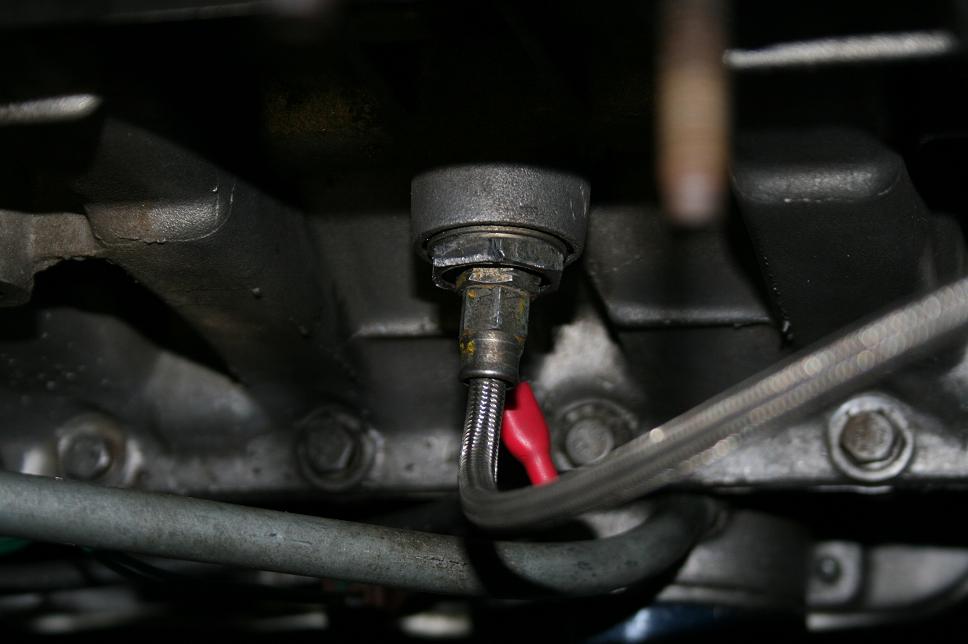

Montage de la sonde de pression d'huile déportée
Ici j'utilise moi aussi le fameux système initié par Jean-Luc 13 avec une sonde qu'il m'a lui-même vendu d'ailleurs :lol: Cependant, j'ai procédé légèrement différemment et pour un coup moindre je pense. Je m'explique : La sonde a un filetage 10X100, je dispose d'un flexible de frein arrière avia d'AX (10X100 femelle et 10X10 Mâle ;) ). La différence réside dans les "entretoises" de filetage ou il faut dans la version déjà connue sur le site faire usiner par un tourneur un montage. Pour ma part, je suis parti de la sonde d'alerte de pression basse ou l'on reprend d'ailleurs le flexible, on sacrifie cette sonde pour s'apercevoir que l'on peut repercer puis fileter l'intérieur de la visse restante en 10X100 :p (ce qui représente au passage 38€ d'économie par rapport au entretoises vendue chez GT2i et autres... :wacko: ). De plus j'ai procédé de même pour adapter un sonde de température d'eau VDO : achat en filetage 10X100 et sacrifice de la sonde d'origine :ok:
Explications en photo :
Sonde d'origine en cours de modif
Entretoise de filetage quasi terminée
Le flexible de frein arrière avia d'AX
La sonde en place + entretoise de filetage pour sonde d'eau en dessous
Messages : 13628
Has thanked : 538 times
Been thanked : 1173 times
Re: [Robbi] AX Sport F2000/12 - MàJ, Moteur et boite
:lol: Pas con comme système!! :ok:
Tu as essayé de mettre en route pour voir si c'était étanche, car j'avais essayé un système similaire au niveau du raccordement de la sonde et ça fuyait, c'est pour ça que j'ai finalement mis un té avec un bouchon. ;)
Robbi
Messages : 1788
Has thanked : 65 times
Message par Robbi »
jean-luc13 a écrit ::lol: Pas con comme système!! :ok:
Je vois que tu es sur tous les fronts :lol: Je te post donc une réponse que tu connais déjà :D :
"ça ça reste la grosse inconnue :D en tout cas en l'état, je pense que ça peut fuir en effet. Je vais retoucher mon entretoise pour palier à ce risque :)"
