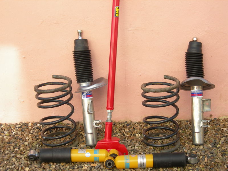

Salut, je viens de reçevoir mes ressorts eibach mais je ne connais pas leur valeur de rabaissement et je ne trouve pas cette ref sur bps, gt2i etc..., si quelqu'un peut m'aider il était monté sur 205
voici la ref: EW 7001001VA inscrit sur les ressorts merci

oué ça je sais bien, mais la ref des -30 mm est 7001120 ,et moi c'est 7001001

tu es sur, ça serait comme les eibach PTS alors? tu parles de ma ref, tu as vu ça ou stp merciBless_et_ptitefleur_13 a écrit :Ca rabaisse de -20, prévu pour -25 sur les GTI (plus lourde)

bin justement les eibach et les PTS (Perfo) c'est les meme, ta ref c'est la meme que j'ai monté sur la mienne ainsi que sur celle de mon père et ca rabaisse de -20 sur les 2

Non vu que les ressorts bleus pts grN( fait par eibach) rabaisse de -20mm (via ptinico en mp) donc ça me va et mes amortisseurs travailleront dans les conditions requises avec ces eibach .En fait je les ai eu avec en lot avec une BAR neuve encore emballé et les resssorts ont fait 30000 kms de routier pour 100 euros fdp in. ils sont nickel mais je voulais savoir le rabaissement car moi c'est pour une utilisation rallye donc je ne voulais pas trop bas

pour tes ressorts eibach olivier, normalement il y a la réf 7001001VA si c'est les meme que moi et si c'est le cas, il y a qu'une réf pour GTI/Rallye/apres la TD je sais pas....ceux ci sont annoncé avec un rabaissement de -25 mais sur la rallye ca fait que -20 (centre de roue - sous extension = 32cm)

Non, il y a bien une autre ref de ressorts eibach , en regardant sur BPS, GT2I, EUROFAC.... vous verrez qu'il donne la ref 7001/120 avec un rabaisement de -30mm, c'est pour ça que j'ai demandé si quelqu'un connaissez la ref 7001/001

J'ai commandé des prokit 7001-120 et j'ai eu la même crainte en voyant EW 7001001 VA sur les ressorts, surtout que plus haut il y a A|X ...
Après recherches pas d'inquiétude, c'est normal (il suffit de fouiner dans la doc. Eibach)
Pour résumer: Eibach fabrique 3 gammes de ressort:
* Pro-Kit (noirs): pour un abaissement modéré (jusqu'à -40mm)
* Sportline (rouges): pour un abaissement radical (jusqu'à -50mm)
* Pro-Lift-Kit (gris): pour un abaissement modéré (jusqu'à -30mm)
Le choix est vite restreint, pour 205 il n'y a que du Pro-Kit en 2 références (trouvables sur aluformproducts entre autres):
- 7003-120 (EW 7003001 VA): longueur: 275mm ; diamètre: 154.75mm ; epaisseur: 11.75mm ; 4.5 spires ; linéaire
- 7001-120 (EW 7001001 VA): pour GTI, CTI ; longueur: 275mm ; diamètre: 155.25mm ; epaisseur: 12.25mm ; 6.5 spires ; progressif
Alors ressort linéaire ou progressif ? Le progressif est plus confortable car souple en début de course (absorbe mieux les petits chocs) et durcissant progressivement, tandis que le linéaire est raide plus vite, ce qui évite de trop "balloter" sur les gros appuis (sur circuit notamment)
