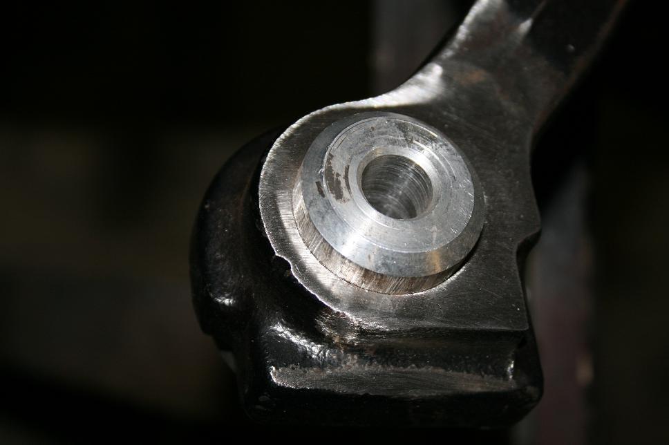

Modif du train arrière
Après le montage des douilles alues, je me suis retrouvé très embeté car je ne voyais pas ce qui pouvait empecher le TAR de coulisser sur ces fameuses douilles lors d'une utilisation intensive. Les douilles en elle- même n'étant pas en cause, j'ai décider de procéder de la manière suivante : j'ai fait refaire deux bagues alues pour stabliser de manière sûre mes douilles dans leur emplacement. Au passage, il a fallu usiner un peu la poutre pour que ces bagues travaillent bien à plat.
Les explications en photo et la suite dans quelques minutes :
