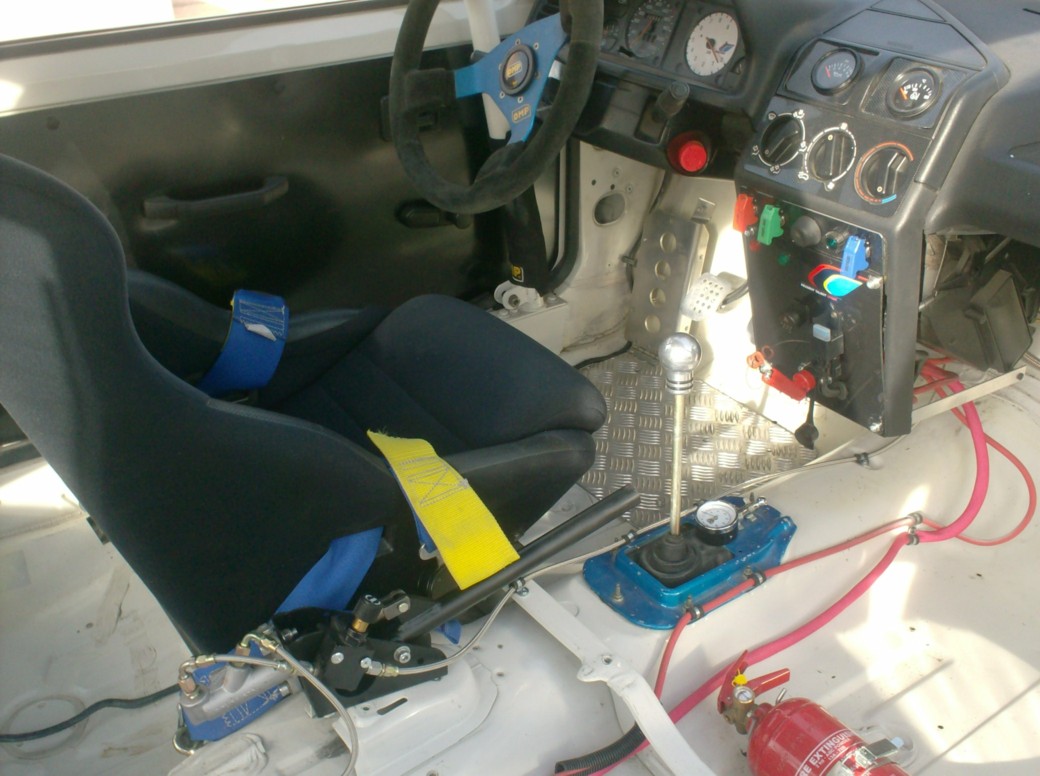

jean-luc13 a écrit :Ta vue est bonne, pas besoin d'aller voir l'ophtalmo!!Renaud67Rallye a écrit :Corrige-moi si je me trompe, mais, si je vois bien : Ton maître-cylindre de frein-à-main est branché en série dans ton circuit de freinage.
J'avais jamais vu ce montage... moi je pensais que c'était monté en parallèle, en passant par les vis de purges au niveau de l'étrier et avec un réservoir au niveau du maître-cylindre de frein-à-main.Ou alors tout le monde fait comme ça et j'ai tout faut.
Sinon joli boulot...Et les raccords tu les as sertis toi-même ou tu les as fait faire?![]()
C'est comme ça que tout le monde fait (ou presque), et j'ai sertis tous les raccords tout seul, comme un grand!

le nouveau maitre-cylindre est arrivé (et est monté), j'ai également changé le petit raccord blanc entre la durite de depression et le master-vac (ref4599.15 pour ceux qui cherchent
), 22,90€ TTC remisé!!!
Ce week-end purge en esperant que rien ne fuit!!

En principe, c'est un petit clapetSEBI59 a écrit :Bonsoir,
Question idiote, cette petite piéce blanche, c'est un raccord ou bien un clapet?
Sebi59.
La purge a été faite aujourd'hui, j'ai fait un bref essai, le FAM a l'air hyper efficace!!
Quelques photos: (va falloir tout nettoyer maintenant

Question : à quoi sert le petit mano à coté du levier de vitesse ?
Beau boulot, la voiture est plus que jamais magnifique
