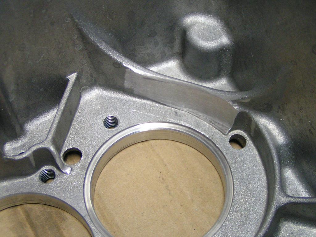

le machin en résine, c'est pas de moi ... pour une fois :lol: mais c'est sûr que là, faudra mini 350cv 4WD :p

C'est bizzare ton truc en resine,il faut monter une autre plaque intermédiaire pour le faire? because sur la mienne pas du tout comme ca :mellow:

:o exact j'ai pas tilté sur le coup , je vais vérifier si ça n'a pas été modifié , il manque la nervure et le téton

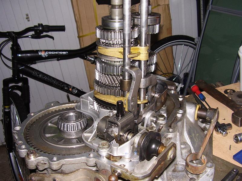

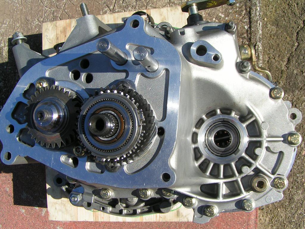

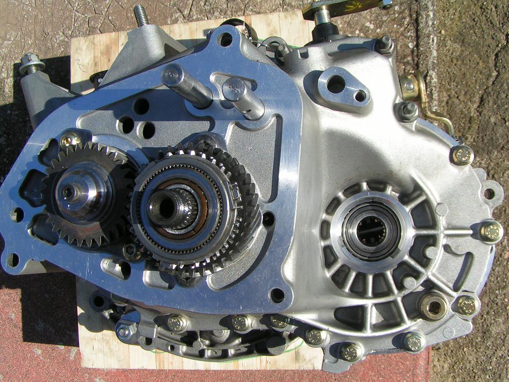

Des nouvelles de TDF qui est sur cales depuis 3 mois, le temps de trouver le temps de refaire la boite :D
Des images du remontage
Et voilà le travail

c'est beau quand c'est propre

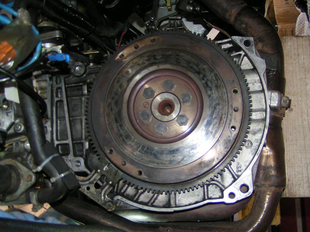

Le volant est remonté

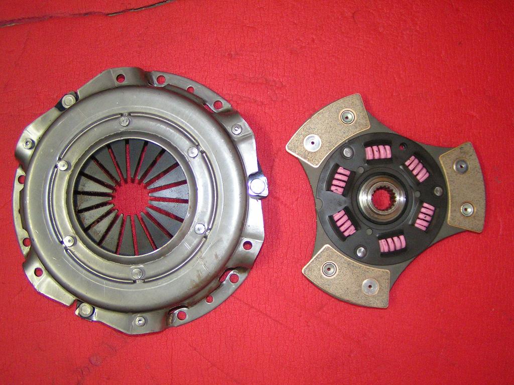

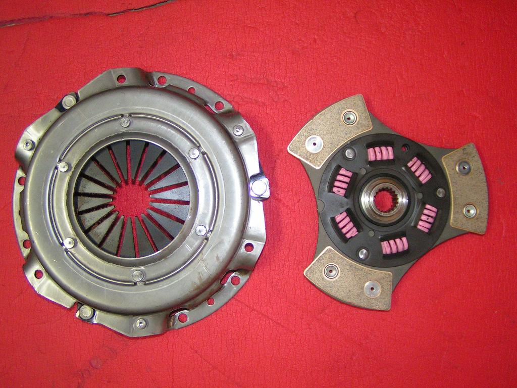

L'embrayage est remonté

Tu as mis le même embrayage que moi finalement? :unsure:

commandé chez ARS :ok:

Moi aussi j'ai le même ;)

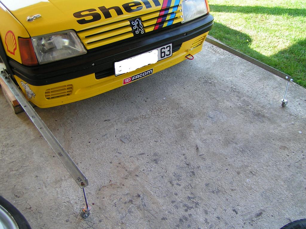

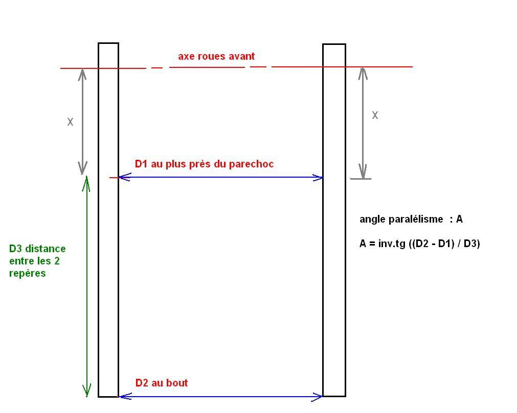

TDF est à nouveau sur roues, après quelques kilomètres de rodage de la boite, il dû régler les tringleries qui touchent la ligne d'échappement.
Le remplacement des triangles à nécessité un réglage du train grâce à mon outils Fucom :rolleyes: elle pouvait flotter, j'avais 5° d'ouverture :blink:
attention, TDF is back :lol:

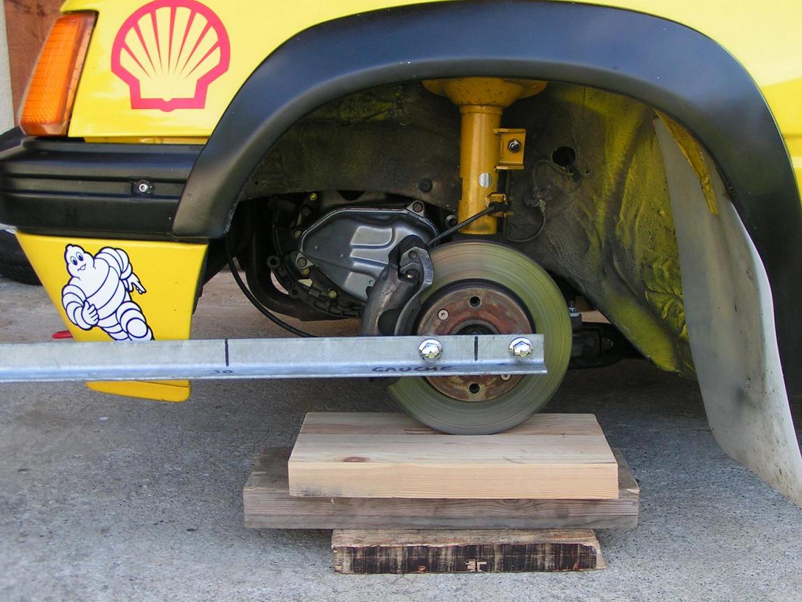

Je fais une réponse groupir aux demandes sur cet outil merveilleux :lol:
Ingrédients :
_ 2 cornières bien droites, rigides (40x40 ép 5, lg minimum 1,50m) + 2 gros écrous + 2 tiges filetées + 2 roulettes ...
Percer les cornières de 2 trous pour fixer sur le moyeu au bon entraxe, souder 2 ecrous qui serviront d'entretoise (évite de toucher au parechoc)
Placer l'auto sur des cales bois (le bois facilite la rotation du volant)
Trouver le point milieu de la direction, en buté de chaque coté, un repère sur le volant, histoire de centrer la direction : la bloquer en place (j'utilise un viel antivol de direction :mrgreen: )

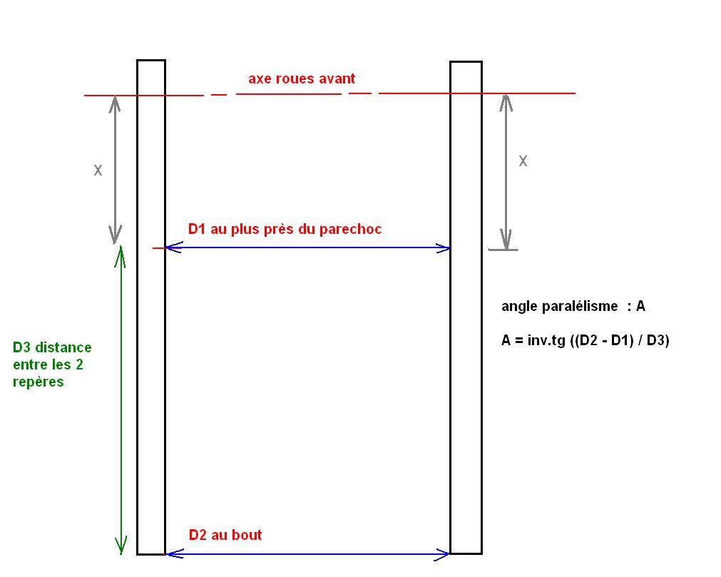

Pour la mesure, voir le croquis.
Ingrédients :
Placer les cornières paralèlles au sol
Plus la distance entre D1 et D2 sera grande, plus " l'appareil " sera précis. La RTA donne un paralélisme de 0,5° , à moduler suivant vos préférences. ( je vais jusqu'à 0,8° :rolleyes: )
