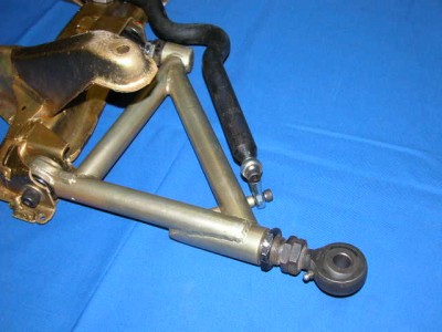

Tu peux pas mal joué sur la pince avec les rotules sur les triangles ou les douilles fixes te limitent ?
- Messages : 13516
- Has thanked : 485 times
- Been thanked : 1121 times
Re: Boba Fett en F2000/12
La pince (ou l'ouverture) se regle uniquement par les rotules de direction.jean a écrit :Tu peux pas mal joué sur la pince avec les rotules sur les triangles ou les douilles fixes te limitent ?
Les rotules de triangle côté berceau permettent le reglage de la chasse et celles côté pivot d'affiner le carrossage

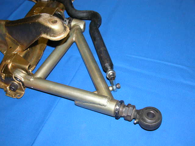

Ah ben là je comprends pas comment varier l'angle de chasse avec cette rotule vu la position de l'axe par rapport à l'axe de rotation de l'angle de chassejean-luc13 a écrit :Les rotules de triangle côté berceau permettent le reglage de la chasse et celles côté pivot d'affiner le carrossage
Sinon sur certaines GrA la barre stab est prise dans les triangles et non sur les amortos avec des biellettes il me semble. C'est peut être un résultat du fait que l'ouvetrture de la barre tombe dans le triangle comme sur ta photo Fred ! Je crois que j'ai une photo d'un train avant comme ça que je tiens de JeanLuc13

Le plus gros de la chasse se determine en avançant ou reculant les triangles sur le berceau en jouant sur l'épaisseurs des douilles (que Fred a fait faire), ensuite on affine (surtout équilibre gauche-droite) en jouant sur les rotules.(Plus tu rentres ta rotule, plus ton triangle pivotes et celà fait avancer la position de la rotule inferieure donc augmente la chassejean a écrit :Ah ben là je comprends pas comment varier l'angle de chasse avec cette rotule vu la position de l'axe par rapport à l'axe de rotation de l'angle de chassejean-luc13 a écrit :Les rotules de triangle côté berceau permettent le reglage de la chasse et celles côté pivot d'affiner le carrossageJe suis newbite là !

j'ai bien compris que ça pivote comme ça mais je voyais mal la réaction du pivot à cette rotation. La roue reste dans l'axe en effet, ça joue pas sur l'ouverture. Pour ça il faut visser-dévisser la rotule inférieure du pivot.... si j'ai bien tout compris.jean-luc13 a écrit :Plus tu rentres ta rotule, plus ton triangle pivotes et celà fait avancer la position de la rotule inferieure donc augmente la chasse)

Photos du montage que j'ai sur la miennejean a écrit : Sinon sur certaines GrA la barre stab est prise dans les triangles et non sur les amortos avec des biellettes il me semble.

C'est ça !
Mais la barre est spéciale apparemment
