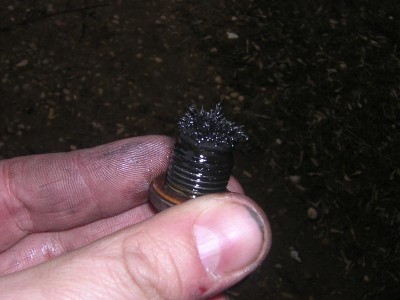

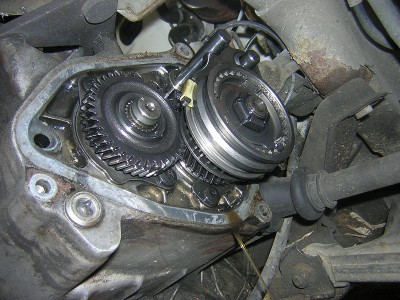

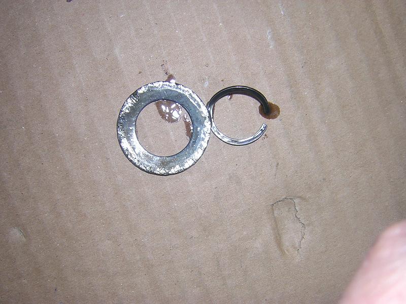

J'ai continué le demontage je me suis arreté sur ces PU..N de M.RDE ecrou de cardan :angry: qui veulent pas se desserrer et j'ai decouvert 2.3 truc zarbi <_<
photos
limaille sur bouchon de vidange
trouve ça en virant le cache au dessus du bouchon de remplissage

Ce que tu as trouvé, c'est le clips et la rondelle d'appui en bout d'arbre primaire :rolleyes:
Quant à la limaille, il y a en toujours, même après 1000 kms :)
