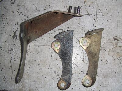

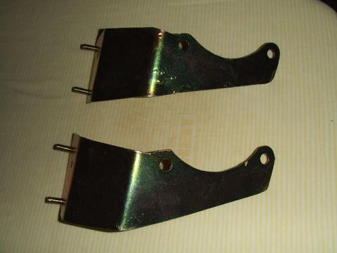

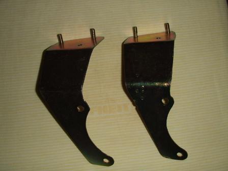

j'ai reproduit à l'identique( je tiens à la préciser...) la petite pate qui maintient le filtre à air et qui est fixée par les 3 vis du demarreur!!!!!!!!!!!!!

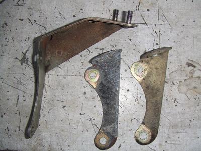

j'ai pris de la tôle de la même épaisseur que la patte d'origine, que j'ai au préalable démonté sur un de mes ralloches, et comme ça aussi;, elle m'a servi de "gabarit" pour les faire!!!!
là, je suis parti d'un support de junior pour refaire le galbe des vis qui traversent le demarreur!!

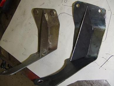

la, j'ai réaliser la courbure de la patte!!!
ici c'est le petit renfort qui est ajusté dedans!!!

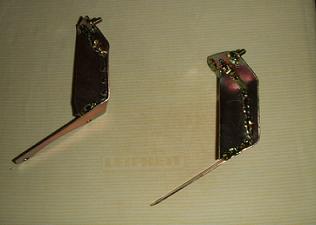

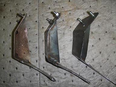

voila les 2 supports presque fini!!

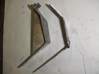

soudure des 2 vis qui tiennent la boite à air

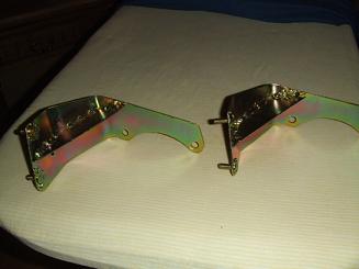

voila le produit éléctrozingués!!

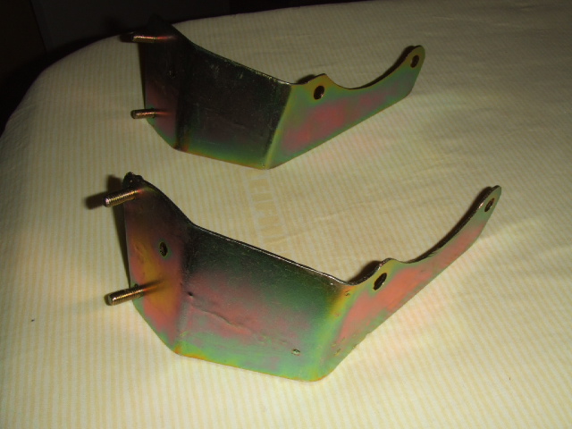

encore quelques tofs........
Messages : 2563
Has thanked : 101 times
Been thanked : 89 times
Re: j'ai refait à l'identique, la pate de maintien du filtre à a
je les ai essayé sur ma ralloche avec le filtre et tout c'est nickel!!!!
c'est comme d'origine.................... :ok:

euhhhh j'me suis trompé ils sont pas éléctro-zingués, mais doré à l'or dur!!!!!!!!!!!!!!!!!!!!! :lol: :lol: :lol:
