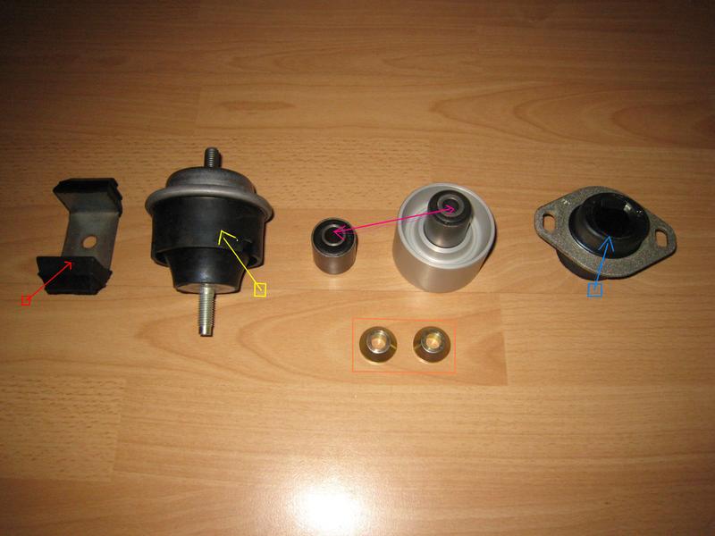

cricri a écrit :C'est le même principe que le PTS, il te faut acheter 2 cales qui viennent de part et d'autre de l'anticouple... :ok:
Nota: Ne tord pas les pattes, c'est pas prévu pour ça :angry:
les cales PTS sont dans le carré rouge. :mrgreen:
CAR idem au modèle KRS

l'anticouple PTS c'est top ! B)
