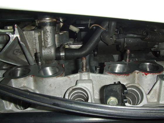

démontage des carbus!!(noté les conduits polis!!!!!!!!!!)

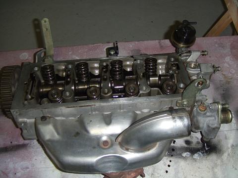

la culasse est démontée...

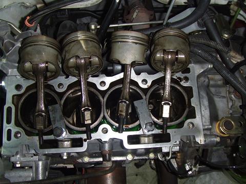

voila les pistons de sortie et qui vont recevoir les nouveaux segments

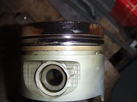

voila un piston bien sale.......

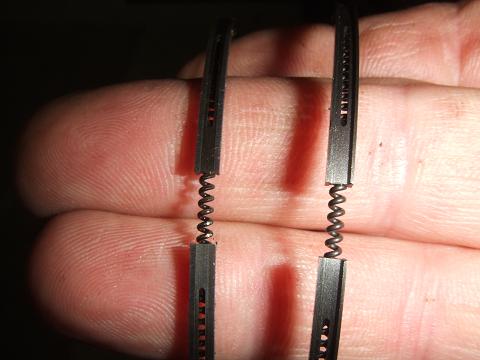

voila un vieux et un neuf de segment racleur je ne sait pas si vous voyer la diff entre le neuf et le vieux.... <br />le vieux n'a plus les rebords ext qui empêche l'huile de remonter au dessus du piston, c'est pour ça qui les pistons sont tout noir au niveau de leurs parties supérieur!!! le vieux est à gauche de l'image!!!

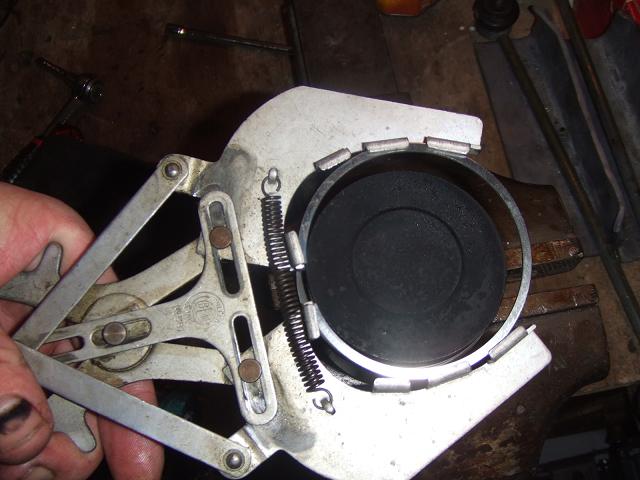

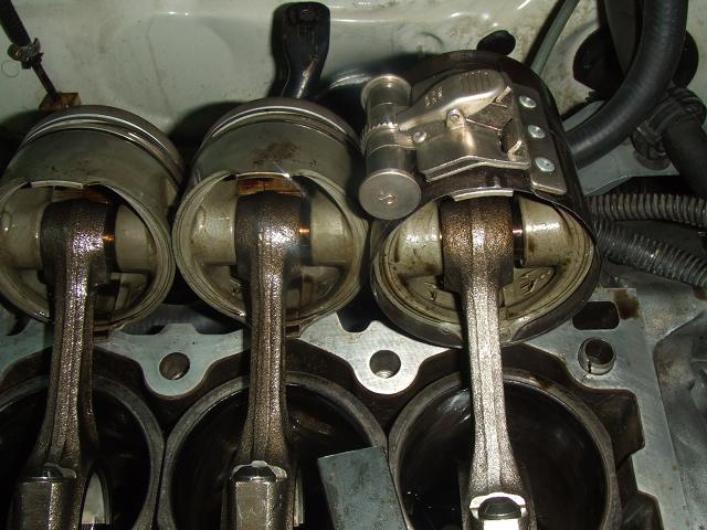

voici l'outil qui permet de monter les segments SANS les casser!!!!!!!!!
en voila un  qui s'apprête à regagner sont p'tit cylindre...........

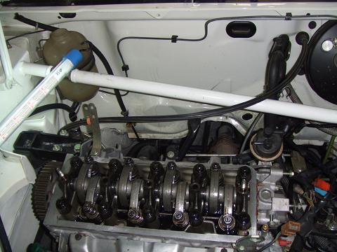

Suite de mes périgrinations, fin du remontage et ce soir 16H30 premier redémarrage (au quart de tour!).
La suite en image.
alors, hier j'ai changé les joints de queue de soupapes,et comme on ne m'a pas apporté le démonte soupapes, merci pat.........
je me suis démerder à la manouche.............
mais en fin de compte, j'ai quand même réussi :ok:

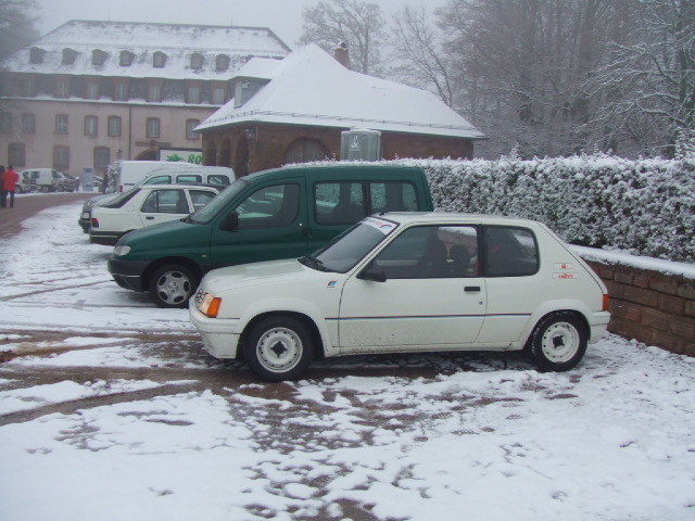

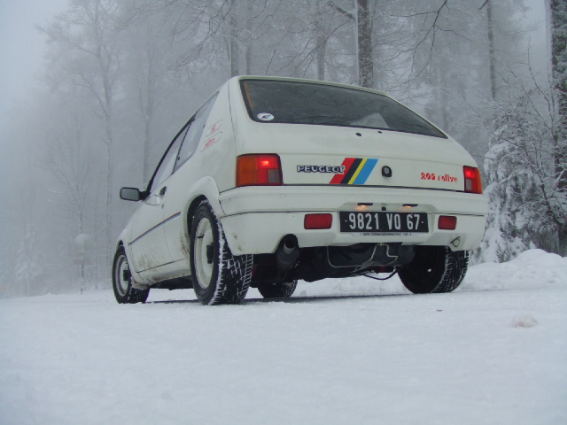

et v'la t'il pas, qu'il y tombe de la neige.......
la mémère à froid...........

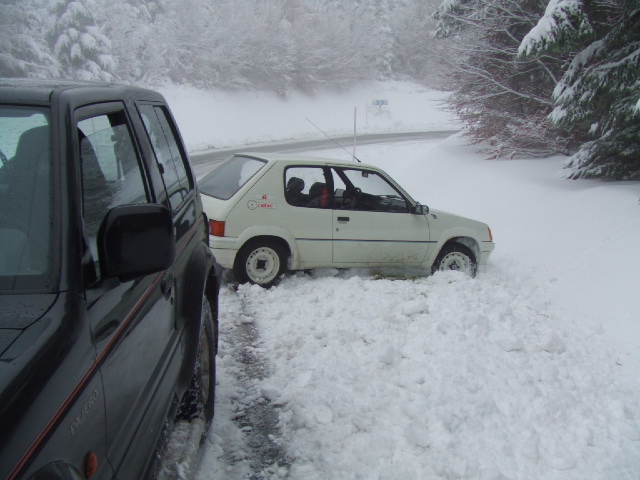

et en redescandant, patatra!!!!!!!!!!
y a un chasseur qui passe avec un4/4, mais rien n'y fait!!!!! ggrrrrrrrrrr!!!!!!
les roues avant patinnent dans la neige!!!!!!!!!!!!! faut une dépanneuse................
