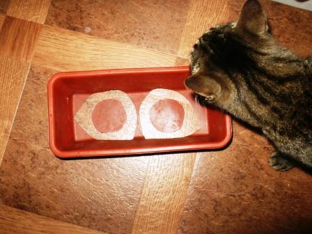

Jai ajoute au joints peugeot nouvelle mouture un joint en silicone decoupe dans un moule a gateau... ca roule
carbus for ever...
romarie
Messages : 18
Enregistré le : 11 juin 2007, 09:54
Localisation : Le Mesnil Saint Denis 78
Message par romarie »
Illustration en direct. Le chat a percuté que c'était un moule à gâteau !
Accord de ma femme évidement pour sacrifier ce vieux moule en silicone.
carbus for ever...
Messages : 19665
Has thanked : 1607 times
Been thanked : 1148 times
romarie a écrit :Illustration en direct. Le chat a percuté que c'était un moule à gâteau !
et ça tient la chaleur???? :o
Je sais que ça prends 600°C mais l'échappement c'est plus nan ?
