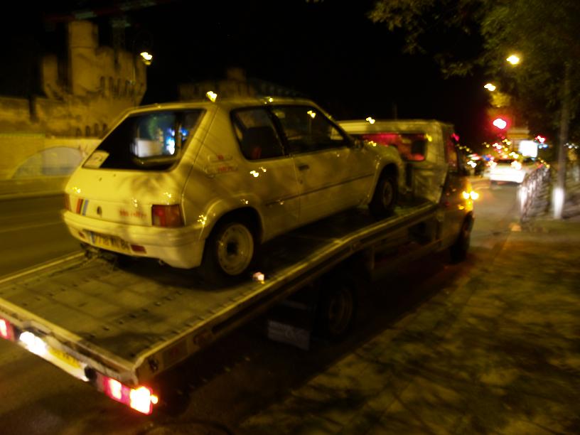

Message par F4BHY »
because, j'ai pas l'intention de rouler toujours comme ça :
rallye avignon.JPG (64.52 Kio) Vu 6643 fois

Content que ça tourne Fred ! :bien:
Messages : 12289
Has thanked : 88 times
Been thanked : 187 times
Cool :bien: elle est bien rentré dans son grand garage à Granges ?

Non Rémy, hellas pas encore elle est encore dans son pays chez le paternel dans le vaucluse, je la rejoint ce soir, et revient avec dimanche.
